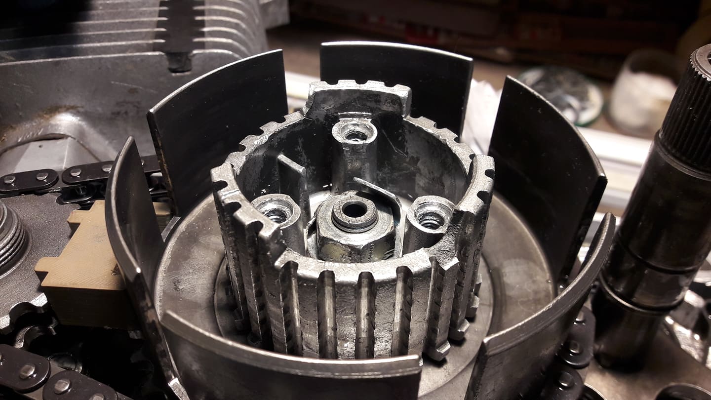

Otevíral jsem spojku kvůli chybějícímu náhonu otáčkoměru a měl bych na vás pár dotazů ohledně sestavení spojky:
- Po otevření jsem zjistil, že tři lamely mírně přesahují obvod koše, ale o nic nedřou. Mám je lehce zabrousit aby nepřesahovaly, nebo neřešit?
- Na unašeči chybí pár zubů - je to problém (viz obrázek)? U motoru jsem před opravou nic nepozoroval, ale trochu se bojím, co mohlo unašeči předtím stát a kam ulomené zuby zmizely. Do půlení se mi úplně nechce, ale možná by prostor spojky snesl nějaké vypláchnutí.
- Mezilamely jsou mírně poškrábané, nejvíce to odnesla ta úplně dole, kde je v jednom míste lehký otřep. Mám ho jemně zabrousit, nebo ničemu nevadí?
- O víko motoru asi dřely pojistné podložky a je tam vymletá jemná drážka. Jak vysoko má být celá sestava koše, aby se to nedělo? Pojistné kroužky mám nové, ale přemýšlel jsem o jejich zabroušení tak, aby nepřesahovaly šroubky na vrchu koše. Koš jsem ale ještě sundaný neměl, tak neumím posoudit jestli není povolený. Nemůže být problém s upevňovacími nýty?
- A poslední otázka - co myslíte hrkáním lamel? Původní lamely hezky sedí v drážkách koše a ty nové (přesahující) jsou trochu menší, tj. mezi hranou lamely a koše je mírná mezera. Má to tak být u všech, nebo tím myslíte něco jiného?

Tvůj unašeč má jediný vážnější problém a to vymačkaný dosedací plochy třech šroubů co drží spojku pohromadě. Bude se Ti hůř ladit vnitřní vůle spojky. Olámání vodících drážek je způsobeno demontáží unašeče bez aretačního přípravku. To se za provozu nemá jak stát.
Poškrábaný mezilamely jsem ještě neviděl. Oleštěný ano a to na vliv funkce živočicháře nemá žádný. Nesmí být modrý - vyhřátý a zkroucený. Oni se od sebe oddalují cca 0,1 mm... Trochu to zalapuj.
COSSID nebo Pertinax lamely se musí vejít do koše - to máš. V koši musí mít malou vůli, aby mohly volně chodit do stran. To je ten hrk. Jestli přesahem myslíš větší průměr pacek lamel než průměr koše, tak to taky ničemu nevadí. Další hrk musí mít koš vůči unašeči a koš se musí naprosto volně otáčet oproti utaženému unašeči. Ten je bez jakékoli vůle a dle koukajícího závitu spojkový hřídele ho máš utažený. Ve velikosti vůle zde panují názorové rozdíly, tak použij selskej rozum.
Když to správně poskládáš, nemusíš řešit vzdálenost pojistných podložek od deklu.
Než nasadíš dekl, tak zmáčkni spojkovou páku ( znamená to mít nastavenou hrubou vůli spojky) a koukni jestli přítlačný talíř chodí v ose spojkový hřídele.
Jo a lamely musí být kolmo na hřídel, což je sice jasný, ale občas to z různých příčin neni...
Ať se daří.
Ať se daří.

Vymezovací podložky dle videa, jen vem v potaz, že šrouby budou dle foto cca 1 - 1,5 mm potopený do unašeče. To by chtělo změřit a odečíst.

To je dobrá poznámka, zkusím to nějak pořešit - teoreticky by šly dát podložky přímo do děr v unašeči, aby se vymačkání vyrovnalo. Ale zkusím to změřit bez podložek, uvidíme.
Stejně by mě zajímalo, jak se něco takového při provozu stane...
Re: Vůle spojkového koše
Provozem to nevznikne. Utahovací moment je 5 Nm a to je opravdu jen na dotyk. Pokud to někdo v minulosti vzal na krev, vyrobil díru. Já tam mám ocelový podložky přilepený silikonem a je to v pohodě. Funguje to.
