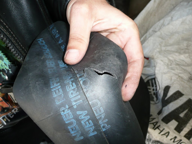

Jak se to stane ze bouchne pneumatika?
Re: Tak už došlo i na mě
GeorgeLD: úplně jednoduše, stačí kus drátu, hřebík nebo šroubek...
[img]http://lh6.ggpht.com/-NcKrl2o3Frk/TFVzc ... 060544.JPG[/img]
[img]http://lh6.ggpht.com/-NLrgMr7CHC8/TFVxq ... 060502.JPG[/img]
