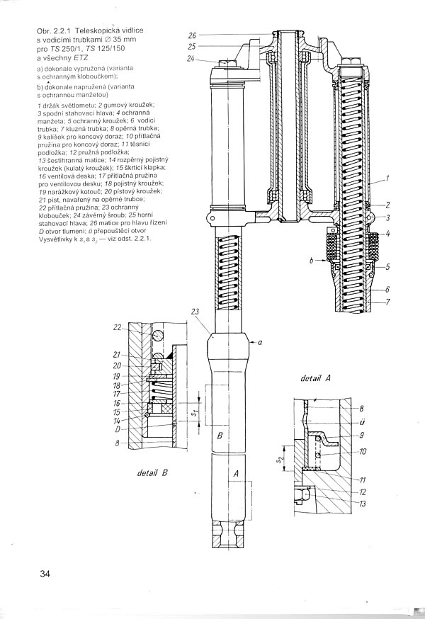

Ahojte, koupil jsem etz 150 a už při koupi na ní byli takové uskákané tlumiče (předchozí majitel říkal, že je tam nejspíš málo oleje, ale že je repasoval, ale byl to jouda.. ) nicméně jinak byla ve velmi dobrém stavu a pár km od výbrusu , tak jsem jí s těmito menšími neduhami vzal. Rozebral jsem teda tlumiče, pružiny byly prý nové, což i vypadaly, koupil jsem sadu na repas a vyměnil všechny vnitřní elementy včetně gufer. Do té chromované trubky jsem dal podle návodu v pořadí dorazová podložka, segerovka, kuželová pružina, druhá podložka ( tady se v příručce píše něco o ventilovém kotouči a z nákresu to není úplně jasné, usoudil jsem, že to bude ta druhá podložka), škrtící vložka a O kroužek. Oleje jsem tam dal 250 mll do každého tlumiče přesně. Pístní kroužky byly lehce větší a nechtěly se tam vlez, tak jsem je musel cca o 3mm zkrátit (i tak byl ale problém je dovnitř dostat a když jsem utahoval desítku matici dole, tak jsem ani nepotřeboval trubkový klíč, protože se to neprotáčelo. Tlumiče jsou ale hrozné uskákané, respektive na asfaltu to není moc poznat ale jak vjedu na polňačku nebo panelovou tak katastrofa, mlátí to jakoby o horní doraz, na spodní doraz mi tlumiče nikdy nešly. Pružiny unavené asi taky nebudou, protože jsem tam horko těžko dostával tu horní matici, pružiny prečnívaly tak o 7 cm.

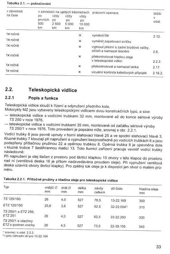

Tlumiče bouchaj o horní doraz, když je málo oleje. Aby čouhaly pružiny o 7cm je divný, přikládam stránku z příručky, kde jsou rozměry pružin, tak je změř a stránku s nákresem vidlic v řezu.

Tak jsem na to přišel, pružiny byly delší o 5 cm, zkrátil jsem to, dolel pro jistotu půl deci oleje do každého a už to nebouchá. B)
