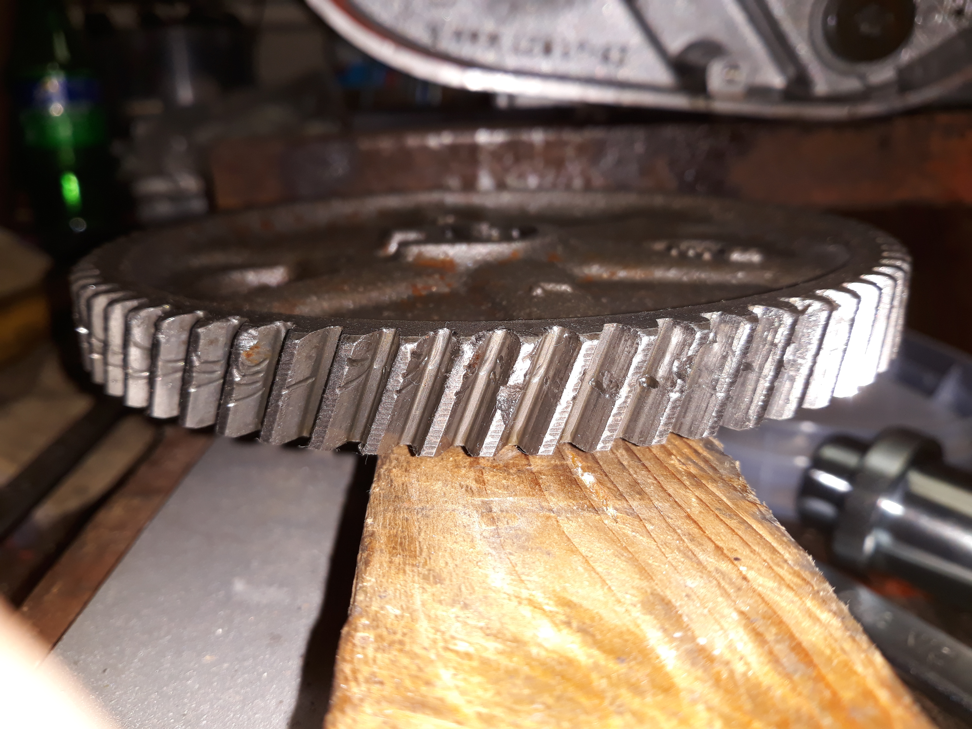

MZinu jsem si přivezl z technické,mmj už dávají technickou na 4 roky což je super,ale k věci,co jsem zjistil,že když vytočím motor a trochu drsněji přeřadím kvalt(nahoru,dolů),tak v převodovce lupne a cukne to s motorkou,takže odcházející zoubky na primárním převodu u spojky,že..... >:D< :S

:D- :D- upřesním,výletovou jízdou,langsam,3-5 tis otáček je to docela v pohodě,kolem 5 tis a výš,jako kdybych jel sportovněji,to po přeřazení a rychlejším puštěním páčky spojky to "lupnutí cuknutí" udělá,samozřejmě v 5 tis otáčkách ze 4 rychl. stupně nebudu dávat 3,nejsem idiot >:D< .lépe už to asi nevysvětlím B)

znalcí poradˇte mi,mám stím jezdit dál s 50:50,že dojedu,aniž by se vysipaly zoubky,nebo protočila spojka na kuželu,nebo sundat výko,a bud zjistím něco nebo né? B)-
