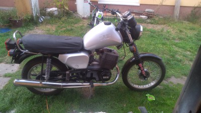

Zdar , chtěl bych se s vámi pochlubit o mou radost , po dvou letech práce a nervů při shánění dílů na renovaci se dílo povedlo a je skoro hotovo .
Chybí už jen udělat přední brzda a namontovat zrcátka a hotovo .
Přes zimu chci našetřit ještě a udělat komplet výplet a při tom dát do komaxitu středy kol a bude jak nová .
Ale tedy na to jak byla levná tak když se tu náklady na opravu renovaci , shánění náhrad za zničené věci na které se přišlo až přitom co byl motor na stole tak by se vyplatilo dát snad těch 40 - 50 000 a koupit nějakou v lepším stavu , protože mrtvoly se fakt neozivuji snadno .

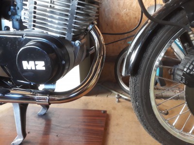

Nemáš tam náhodou koleno z etz 250? Přijde mi nějak moc kulátý a moc blízko předního kola, s kolenem z etz 250 při brždění přední brzdou se šoupe kolo o koleno!
Re: Po dvou letech zase vyjela
To nevím objednané bylo jako na 251 , původní bohužel už nemám. Mrknu na to detailněji na fotkách jiných MZ .

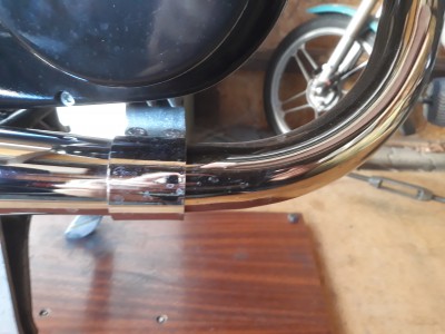

Foto viz níže - motoprodejna. Tváří se to jako originál, ale není to originál. Ani tohle nesedí tak, jak by mělo. Zkroutit trubku je prostě problém.
Doporučil bych Ti tlumič nasadit víc na koleno, protože jak to víc ohřeješ, tak tlumič z kolena vyletí...
Je to boj, ale dá se.
Jinak co se týče kolena taky mi to tam nejde , a profukuje to , pretesnim alobalem když nepomůže zkusím silikon a pak holt už nevím , nepozoroval jsem že by to drhlo .

Moc pěkná eMZa. (tu)
251 měla koleno uprostřed plošší, tohle je buď 250 nebo prostě druhovýroba.
Příjde mi zvláštní že by se na 251 dával karburátor z 250 a kladivkový zapalování, to bych spíš tipnul na nějaký zásah kutila domácího.
