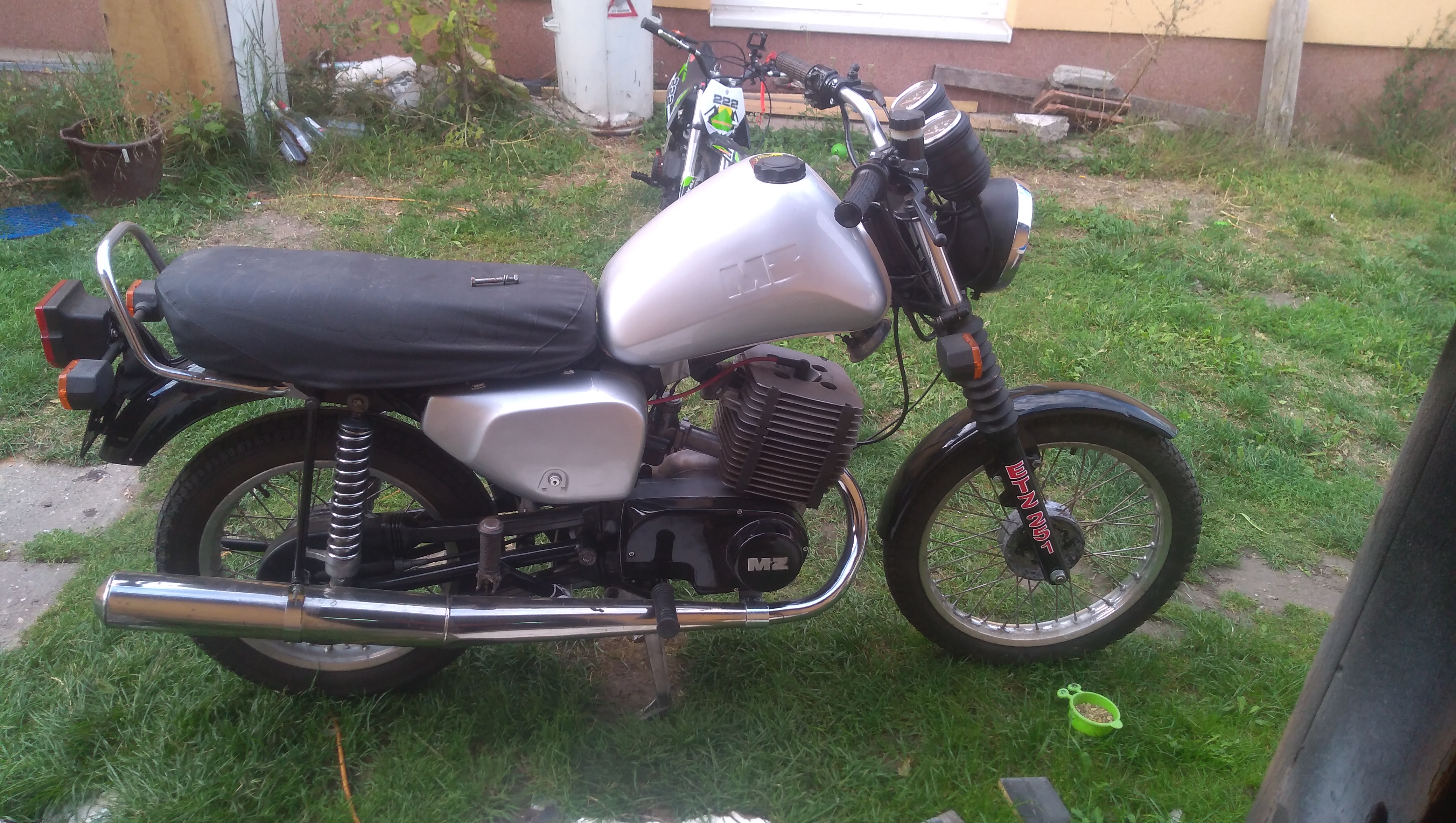

Zdar , chtěl bych se s vámi pochlubit o mou radost , po dvou letech práce a nervů při shánění dílů na renovaci se dílo povedlo a je skoro hotovo .
Chybí už jen udělat přední brzda a namontovat zrcátka a hotovo .
Přes zimu chci našetřit ještě a udělat komplet výplet a při tom dát do komaxitu středy kol a bude jak nová .
Ale tedy na to jak byla levná tak když se tu náklady na opravu renovaci , shánění náhrad za zničené věci na které se přišlo až přitom co byl motor na stole tak by se vyplatilo dát snad těch 40 - 50 000 a koupit nějakou v lepším stavu , protože mrtvoly se fakt neozivuji snadno .

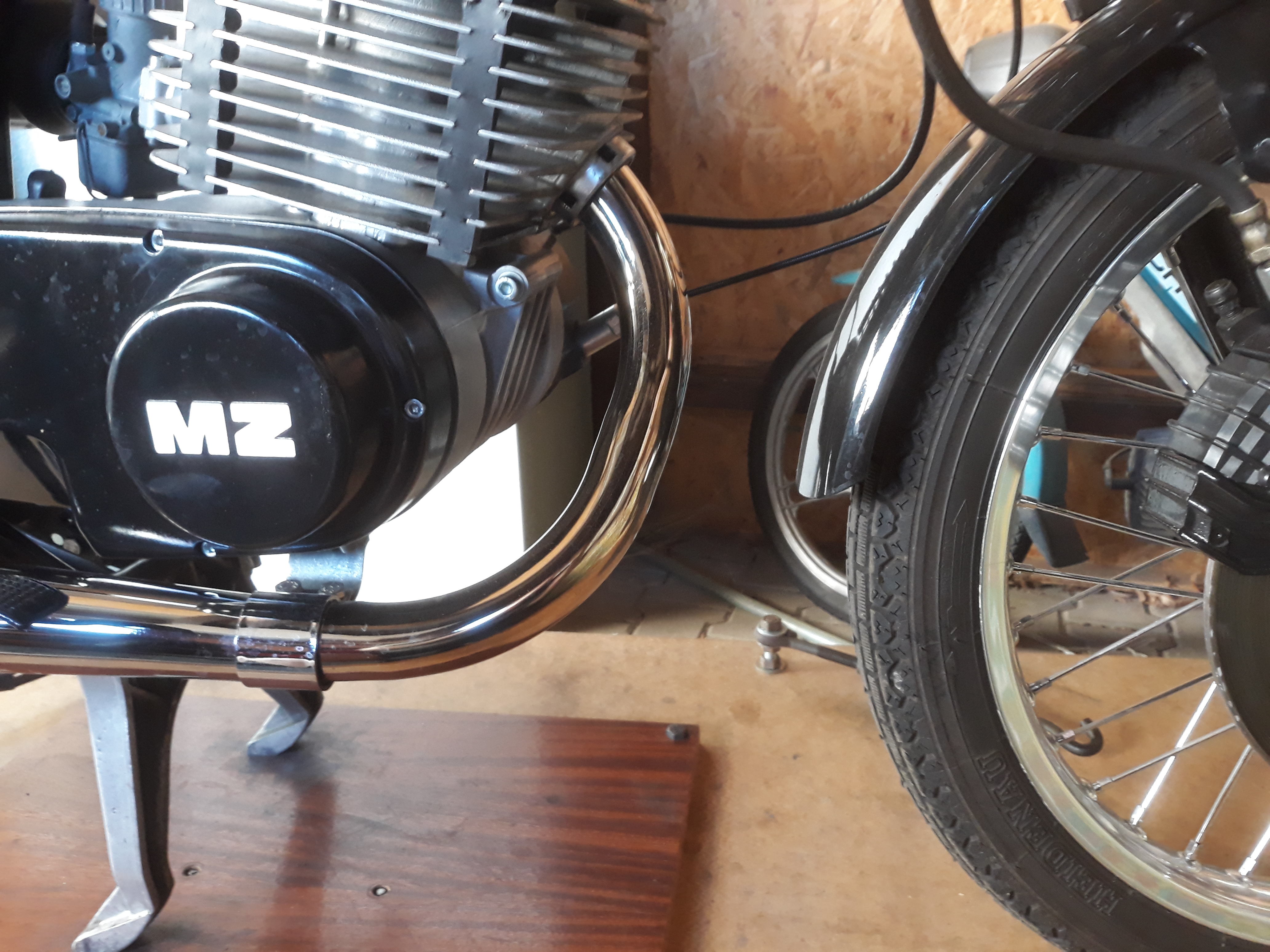

Nemáš tam náhodou koleno z etz 250? Přijde mi nějak moc kulátý a moc blízko předního kola, s kolenem z etz 250 při brždění přední brzdou se šoupe kolo o koleno!
Re: Po dvou letech zase vyjela
To nevím objednané bylo jako na 251 , původní bohužel už nemám. Mrknu na to detailněji na fotkách jiných MZ .
Ale je to klasika druhovýroba tak kdo ví jak jsou na tom

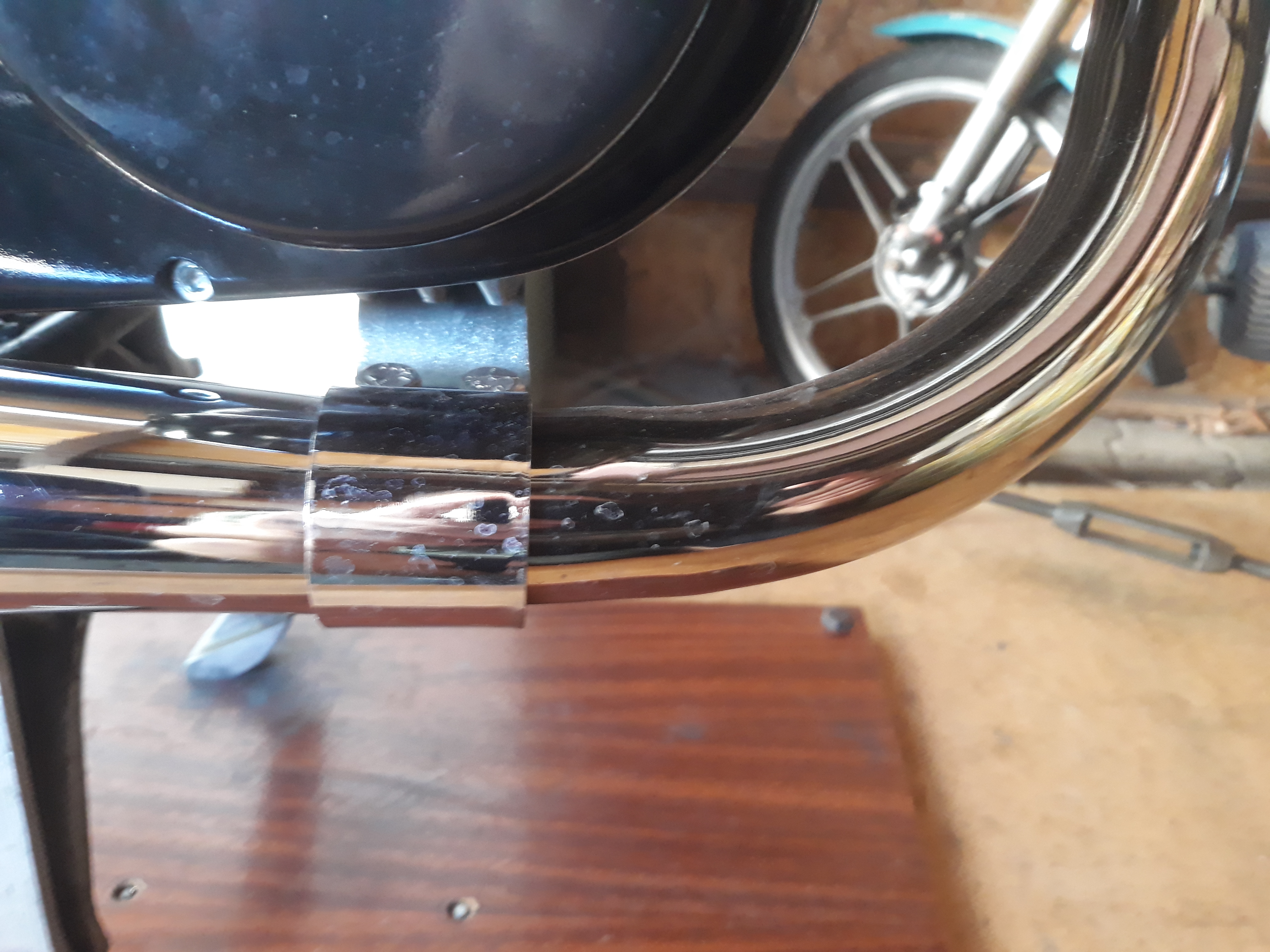

Foto viz níže - motoprodejna. Tváří se to jako originál, ale není to originál. Ani tohle nesedí tak, jak by mělo. Zkroutit trubku je prostě problém.
Doporučil bych Ti tlumič nasadit víc na koleno, protože jak to víc ohřeješ, tak tlumič z kolena vyletí...
Je to boj, ale dá se.

Kolik jsi do ní nasypal už peněz? Mně přijde, že se ty investice vrátí až tak za 15let. Samozřejmě proto to člověk nedělá, že. Pak někdo přijde a chtěl by ji koupit za 40tis, no 50 je už moc apod. Nehledě na to, když kupuješ originální díly a nechceš náhrady...
Mašina není moje - :_(
Zatím do ní padlo cca 30 kKč. Plus to, co platil majitel - barva a čištění motoru a některých dílů včetně zinkování a chromování - co já vím další desítka?
Po půl roce ježdění se zbláznil mechanickej reger a uvařil baterii. Klidně pustí 15V... Baterie napětí sice drží, ale nemá výkon... Po zapnutí světel okamžitě chcípe... Napětí padá k 6V, moje baterie 3 roky stará spadne na 12V. Půjde tam regler ze Shade.
Jinak ty peníze se nevrátí nikdy, protože se na tom budou postupně sypat další věci... Včera jsem "ladil" karbec, nechtěla držet volnoběh. To je mimo jiné hodně ovlivněno palubním napětím! Baterii jsem v rámci stavu zoufalého nabil a pošteloval oběhový vzduch. Za studena OK. Šel jsem to projet nějakejch 70 km. Ohřátá chytne na drc. Studená na sytič vlastně na druhý či třetí pokus. Tedy OK.
Tachometrovejch to jede 110 km/hod i proti větru. Nemám ji v ruce a zdá se mi, že časování kanálů je opravdu dle výkresu. Prostě nad 5500 otáček to umře.
Válec je cca v polovině životnosti výbrusu - tuším první. Do nějakých 3500 otáček to je docela ničemný na 4 a 5 kvalt. 4tyřka se ze 3000 rozjede, pětka s tím má problém, ale pokud bych mohl kilometr zdržovat, tak by se rozjela taky. Nad 3500 otáček to je slušný a na 150dině mě to fakt chybí. Konečně mě předjížděli opravdu jen spěchači...
No a to veselý je, jak jsem psal výše - upadlo mi zadní světlo a viselo na drátech. Praskl skelet. Nic nenaděláš...
Karbec je origo. Byl rozebrán, zbaven jakési zelené sračky a prohnán ultrazvukem. Poskládal jsem ho dle not a krom poštelování oběhového vzduchu jsem s tím nic nedělal. Barva svíčky je hnědo rezatá a skopce tomu neva, dá se jezdit se zavřeným plynem a brzdit motorem. Na vrknutí plynem reaguje okamžitě.
Mašinu sice můžeš koupit za 60 nebo 80 tisíc, ale jistotu, že se svezeš stejně nemáš.
Jinak co se týče kolena taky mi to tam nejde , a profukuje to , pretesnim alobalem když nepomůže zkusím silikon a pak holt už nevím , nepozoroval jsem že by to drhlo .

Moc pěkná eMZa. (tu)
251 měla koleno uprostřed plošší, tohle je buď 250 nebo prostě druhovýroba.
Příjde mi zvláštní že by se na 251 dával karburátor z 250 a kladivkový zapalování, to bych spíš tipnul na nějaký zásah kutila domácího.
Jinak myslím že ani v tom Německu už neseženeš kvalitní díly. Nikomu se nevyplatí dělat dvojí kvalitu dílů kterých se až tolik neprodá. Spíše jsou všechny díly z druhovýroby ojebaný stejně...
