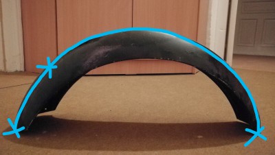

Byl by někdo tak hodný a změřil by mi délku blatníku od dírek uchycení zadního světla po konec blatníku nebo i klidně celý blatník (viz foto)? Nemusí to být přesně na mm, stačí cm. Dotyčný, od kterého ho mám, jej nejspíš zkrátil a mě zajímá o kolik. Chtěl bych to nechat dovařit. A ještě dotaz. Jakou černou barvu na něj použít? Ale nejen na něj, i na rám, kyvku, vidlice... Zda mat, polomat či lesk. Aby se to přiblížilo co nejvíc originálu. Díky.

Délka je cca 28,5 - 29 cm.
Re: Zadni blatnik MZ 150 a 251 - stejne?
Já nameril 88cm - měřeno metrem vnitřkem blatníku.
A od der na světla mám 15,5 cm

To máš míň, než mám já. Já mám 18 cm a přijde mi to krátké, takže origo to bude jak píše AresMlok.
