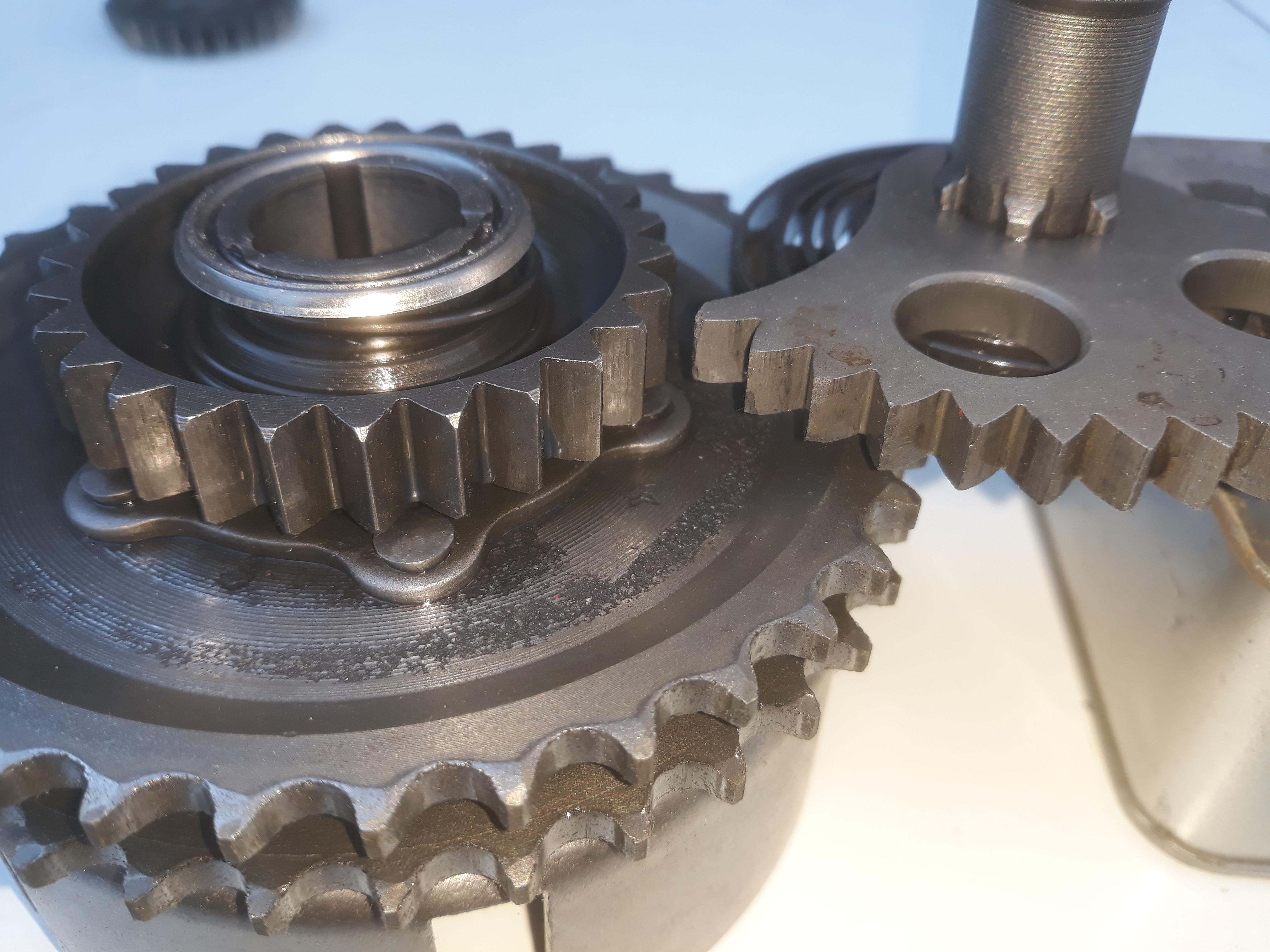

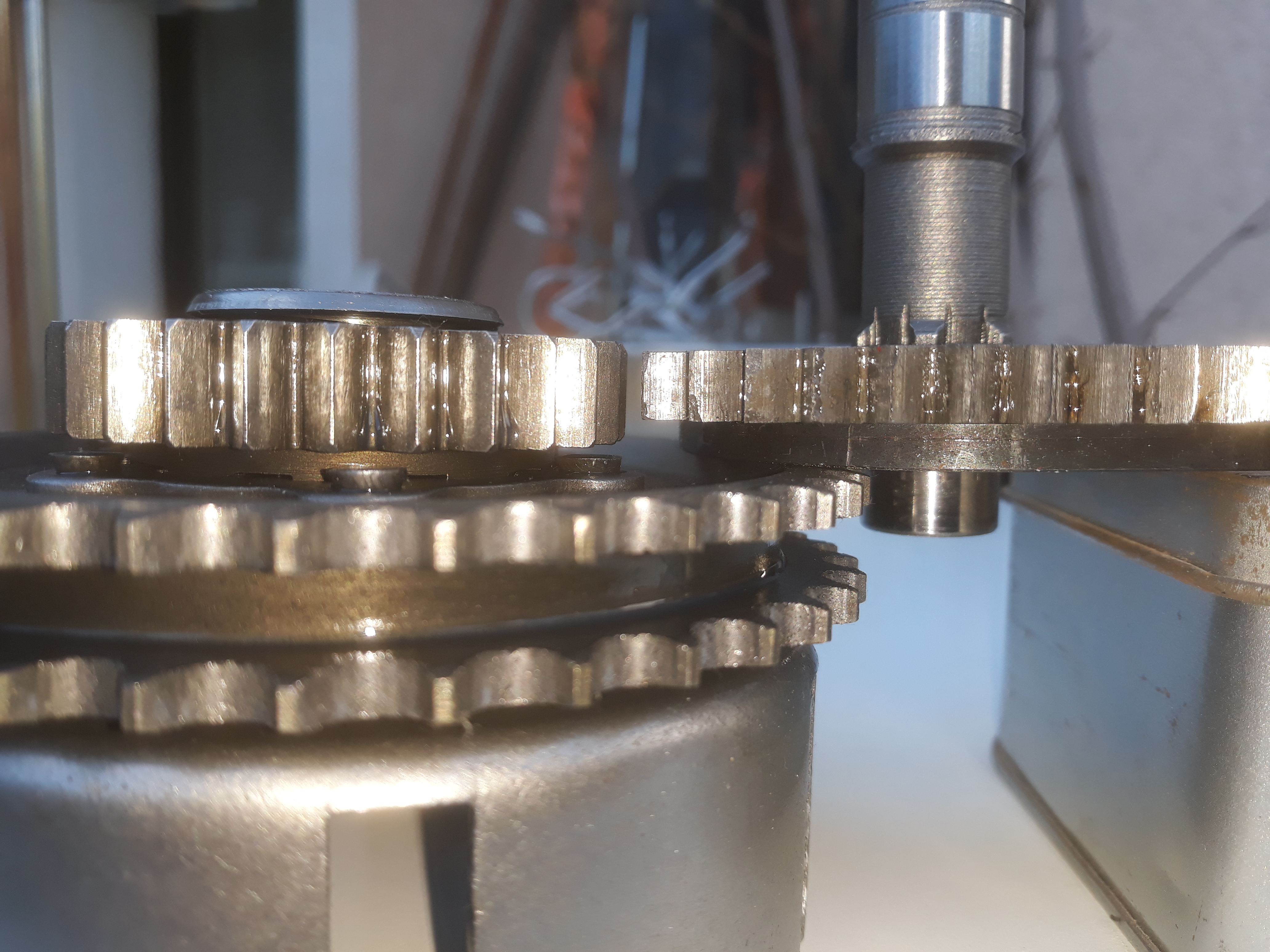

Dnes jsem to konečně rozebral… Vrtalo mi v hlavě, jestli to nakonec přece jen není moje chyba (že jsem to špatně složil). Ne na 99% to není moje chyba motor byl složený správně! Vždy když cokoliv rozebírám všechno fotím a hned se snažím pochopit co proč a jak. Součástky které jsou v ose provlíknu drátem nebo stahovačkou aby se zachovalo přesné pořadí i strana (i podložky dávám stranově jak byly).
Takže jsem zkoušel jestli jsou řetězová kola primáru přesně v ose – ano jsou https://youtu.be/2dsCeRDOd8s?t=1523 Dále jestli lícují segment a pastorek – ano lícují! http://imgway.cz/v/12hK.jpg Může se zdát že segmet je blíž ke karteru ale není to tak, matou smetené zuby na kolečku. Ve skutečnosti to vypadá takto: http://imgway.cz/v/12hL.jpg Popravdě nemyslím si že je tam velký prostor k alchymii, segmentem i košem můžeš přidáním/ubráním podložek hýbat max. o nějakou tu desetinku.
Takže mám to složené přesně jak je to ve videu i manuálu. Proč je tedy segment smetený takto zešikma? http://imgway.cz/v/12hN.jpg Podle mě protože postupně mizela hrana kolečka. http://imgway.cz/v/12hO.jpg A chybějící hrana kolečka už nemohla ubírat hranu segmentu. Takže každým šlápnutím kolečko mizelo směrem v ose hřídele.
A příčina toho všeho? Hovada chtěli motorku nakopnout, tak do startovací páky opravdu kopali. No a tím zkurvíš i sekačku, motorovou pilu, centrálu... Prostě základ je najít úvrať a plynule šlápnout/zatáhnout. Aspoň tak mě to kdysi učili a myslím si že to je správně.

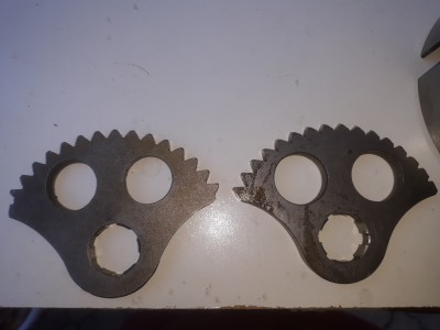

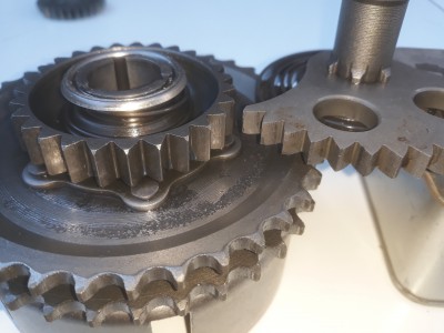

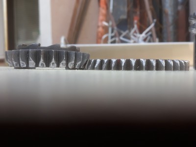

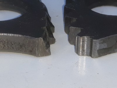

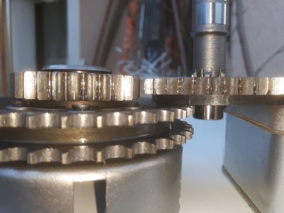

na obrázku omletého kola a segmentu je vidět, jak to bylo slícovaný, když to koupil brácha a já pak od něj v roce 2014. Brácha ji měl 2 roky a já to měnil půl roku po koupi. Jak dlouho to měl nebo neměl předchozí majitel měněný fakt netuším.
Společná foto dvou segmentů je stav v roce 2016. Ten vlevo jsem namontoval v roce 2014. Po roce, kdy přestal makat - začal se zasekávat, jsem ho otočil a po půl roce udělal to samý. Byl tedy na motorce rok a půl a denně startoval...
Foto zubu s drážkou je ona půlroční anabáze, kdy do zubu rozběhové kolo vytřískalo onu drážku...
Fotky zeshora a z boku rozběhového kola na spojkovým koši a segmentu na startovací hřídeli s pružinou jsou dnešní. Rozběhové kolo je namontováno od roku 2014 (tohle kolo vytřískalo onu drážku do předchozího segmentu) a tento segment od roku 2016.
Rozběhové kolo makalo denně cca 4,5 roku a segment cca 3 roky.
Ty tvrdíš, že ve Tvý MZtě to vydrželo 5 mth - mě to neladí v oktávách.
Já tvrdím, že to je potřeba slícovat - viz foto vodorovného ozubení - je na něm vidět, kde segment rajtuje po rozběhovým kole - jsou tam oleštěný souosý křivky zhruba do výšky paty zubů. Segment je tedy v reálu cca o 1 mm níže než na foto.
Proto je důležitý, jak je usazená klika v karterech, jak je omačkanej kužel na čepu pro primární kolo, jak si pohraješ s vymezením startovací hřídele vůči karteru (rozuměj rozběhovýmu kolu) a deklu spojky.

Re: Je to na rozpůlení?
Ve videu to řešit nemusí, protože skládá motor s novými kartery ve kterých je zápich pro segerovku v domečku pro ložiska kliky. O tu se ložiska opřou a poloha kliky je jasná. Dále používá všechno nové, tak mu sedí všechny vůle tak, jak mají a jak to je navržený. To my už po 30-ti letech máme jinak. Je úplně jedno, jak moc to origo máme nebo nemáme.
Stačí vůle na uložení řadící a startovací hřídele a šmajdá to hned od začátku. To se dá eliminovat tím, že posuneš podložkou segment kousek dál od karteru na středovou osu s rozběhovým kolem. Taky nesmí segment na hřídeli hrkat... No a výměna na hodinu taky může trvat celej den. Zvlášť u karterů, který nemaj zápich pro segerovku. Tam se zase musíš řídit ojnicí, aby byla na středu karterů a potom na ladění segmentu moc místa není...
