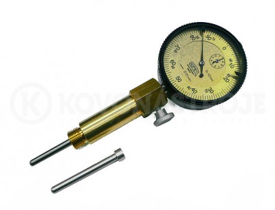

Zdar , vysvětlí mi někdo jak změřit pozici pístu tímto vercajkem.
Logika mi říká že úchylkoměr zaaretuju v přípravku nasroubuji místo svíčky , otáčím pístem než najdu HÚ, to bude v momentě kdy už nebude přibývat hodnota a začne klesat, od této hodnoty odečtu údaj uvedeny bibly ( myslím nějak 22 a drobné nevím přesně ) začnu otáčet klikou proti směru hodinových ručiček než se dostanu na požadovanou hodnotu .
Je to takto správně nebo je jiný postup , nikde jsem nic bohužel nenalezl a všude to seřizují pomocí tyčky a suplery.
Podařilo se mi to sehnat ale nejsem si přesně jíst jak to funguje.Měření polohy pístu úchylkoměrem
Re: Měření polohy pístu úchylkoměrem
Zašroubuj přípravek s tyčkou do hlavy válce bez hodinek. Strč hodinky do přípravku ve válci. Zatoč klikou a v horní úvrati pístu hodinky ještě kousek povytáhni (ručička hodinek musí reagovat na pohyb pístu) z přípravku a šroubem na přípravku hodinky zaaretuj.
Pohybem kliky najdi přesnou horní úvrať pístu. Na hodinkách si ciferník nastav na Nulu. Pak klikou pootoč 2,5 mm (2,5 otáčky ručičky) před horní úvrať a držákem snímače otáček můžeš ladit jiskru. Chce to trochu trpělivost a zkoušet vícekrát.
Dík , ja to zatím vždy ladil tyčkou a odměřoval jsem 2.5 a dělal zářezy , a pak svíčku na hlavě a jak to hodí jisktru jsem to srovnával , no nebylo to nijak přesné dolaďoval jsem to několikrát podle toho jak to jelo , teď jsem sehnal tohle a udělám si i stroboskop na to ať je to eňo ňuňo
