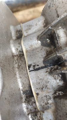

Zdarec kluci, dneska jsme po kompletním složení motoru zjistili nehezkou netěsnost. Jedná se o malou mezeru mezi kartery, kvůli těsnění. Kupovali jsme těsnění, které se běžně prodává na internetu, protože na Lehrvideu neměc dával kov na kov, což jsme nechtěli a patlat to tmelem taky ne. Ale jaksi jsme si nevšimli, že těsnění nesahá až k dosedací ploše válce a dnes jsem si všimli, že to netěsní. Tato netěsnost se nachází z obou stran. Nějaké nápady, jak utěsnit? NEbo se to bude muset půlit? Jestli ano, tak mě odvezou do jedličkova ústavu

Pěkné. To je na posrání. Já jsem papír nedával vůbec, ale použil loctite 518 na plošné lepeni. Teď zpět k tvé věci. Válec dolů a do prostoru kliky nějakou čistou hadru ať ti tam nepadá bordel a jiné věci. Pročisti tu škvíru třeba měrkami na ventily a dokonale to odmasti v té mezírce. Asi bych zkusil sprej na odmaštění brzd. Pohraj si s tím, jinak to nemá cenu dělat. Pak vezmi Gasket Sealant do 300C a co nejvíce to tam přes dobře zařízlou spičku natlač. Nechej to 24h odstát a pak opatrně přebytečný silikon odřízni novým břitem (olfa apod) nebo hned očisti, ale opatrně. Snad by to mohlo fungovat. Bez záruky
Re: Netěsnost karterů
Přípravu spáchej zhruba tak, jak píše Duracell. Kup si 5 ml stříkačku, dej do ní klidně silikon na motory a natlač ho do mezery. Jestli chceš, aby olej z pod válce nesákl, tak buď odmasti papírový těsnění co pod válcem máš a namatlej ho z obou stran silikonem, nebo stejně namatlej nový.
Silikon v mezeře mezi kartery neořezávej z vnitřní strany, jen ho prstem lehce zarovnej, aby zůstala čepice nad spojem. Vložka čepici nikam nepustí a bude to těsnit. Zvenku pak silikon utři hadrem. Přetlak v klikovce je asi 0,5 atmosféry. Má to celkem sílu. Celý to slož za "mokra". Vložku válce neotírej od oleje. Když to uděláš zejtra po ránu, tak odpoledne můžeš trhat asfalt.

Díky kluci za rady. Muže být Loctite 5922? Ten mám doma. A mám ten tmel vzít horkovzduškou, aby zatuhnul?
Fungovat by měl, horkovzduškou ho neber. Vytvrzuje se odpařením rozpouštědla. Nechal bych tomu volný průběh. Víc by asi bylo v technickém listu...

Nechápu proč tam někdo rve papír když z výroby to bylo kov na kov a silikon na motory .,..
Ale je to k posraní jak píšou hoši výše , složis motor a zjistíš že soudruzi v Polsku či kde se to dělá udělali malou chybičku ..... .
Napral bych tam silikon jak píše Ares , z roku otřít a snad se dílo podaří.
