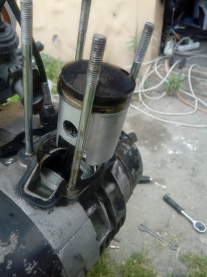

Dneska sundám válec a uvidím , včera to už nešlo bylo to horké.
Jsem na to zvědavy ale podle mě se to hryzlo , protože fakt jiná možnost mě nenapadá že by to takto začalo škubat a pak bylo bez výkonu a to zničehonic ,udivuje mě ale že to dalo dálnici Mělník - Ústí , pak cestu ustí č. lípa a kouslo se to až chvíli než jsem byl doma.

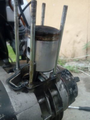

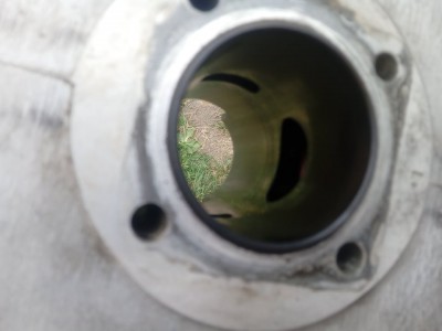

Tak je to jasné , trochu se to přismahlo , co s tím teď ? vložka je čistá , na pístu větší rýhy nejsou , na přejetí je hladký ...
Toto jsem zatím neřešil tak nevím co s tím , či ten píst vyhodit , dát jiný , nebo ho tam vrátit a zkusti co to udělá dál ...

Pro sichr sundej píst z ojnice. Vem jemný šmirgl 200 - 400 zrnitost a pod kroužky oleštěnou část přejeď šmirglem jako bys to soustružil.
Tím uděláš na pístu drážky ve kterých se bude držet olej.
Namontuj to zpět a vesele jezdi dál. Ono se to brzy poddá a třeba oleští někde jinde. Časem to bude makat i studený.
Možná teď spáchej jednu nádrž 1:40 nebo 1:45.
Takhle se mě to zajíždělo s 9 kW verzí. 5 nebo 6 prasátek a pak to lítalo jako z praku než vylítla ta pérovka...
První km to nechej ohřát než tomu naložíš. Při náznaku vadnutí uber, z kopce jako se čtyřtaktem brzdi motorem. Jen občas ťukni o plyn pro pocit jako že mažeš. Omastku tam bude dost.

Tak dneska znova píst dole , prelesteno smirglem 600 , výměněny kroužky , ložisko na čepu , udělál jsem i Gufero pod zápalkem pro jistotu , seřídil , dál více oleje a první jízda Lažo plážo zatím dobrý.
Tak to budu teď chvíli šetřit a uvidí se jak to pak dopadne.

Ne je to šachta bohužel , je vidět že už je vyjeta do ovalu a vůle je vepředu a vzadu , kraje jsou dobré , to už šoupátko neopraví , o kroužek jsem právě měnil.
