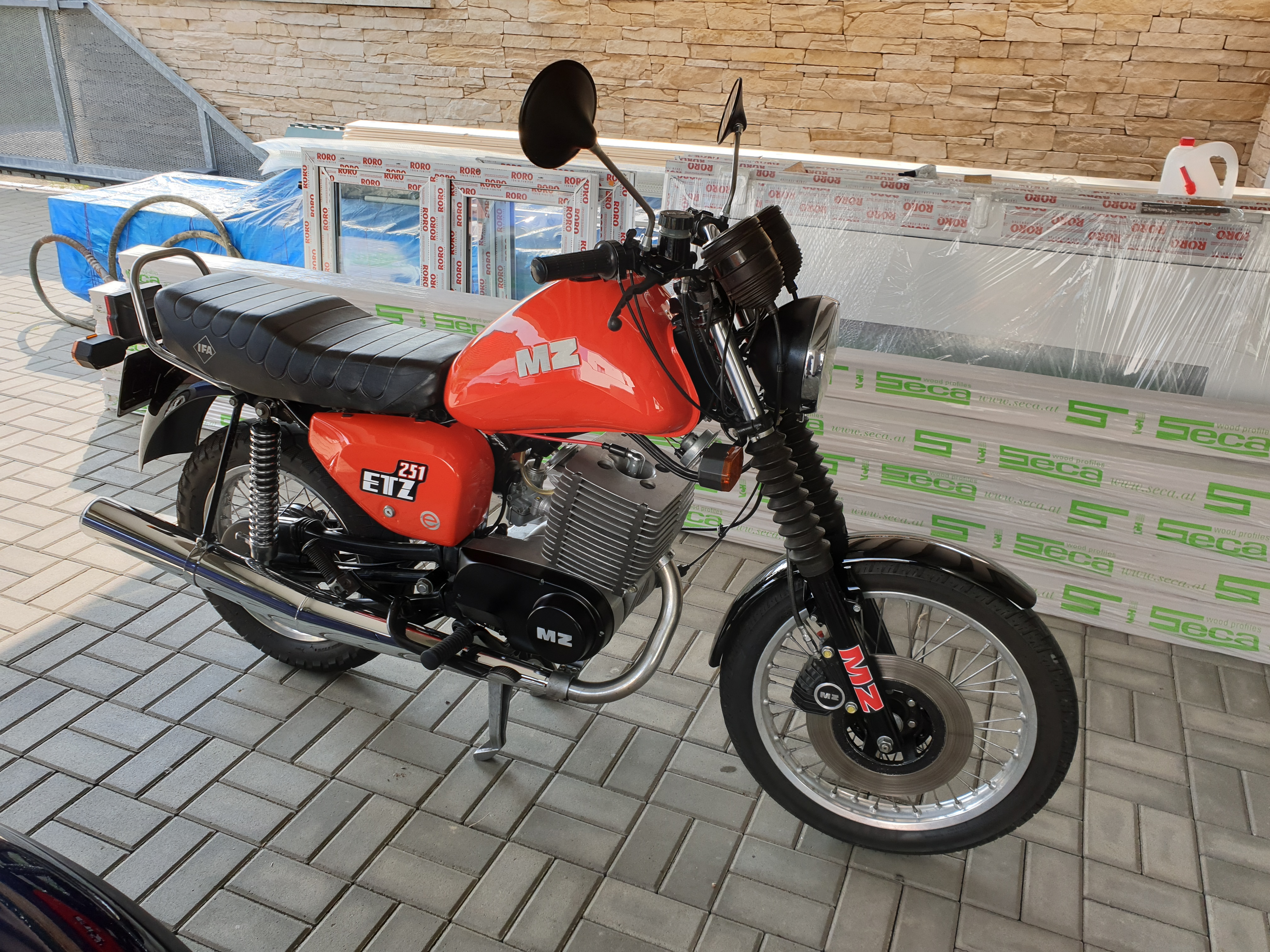

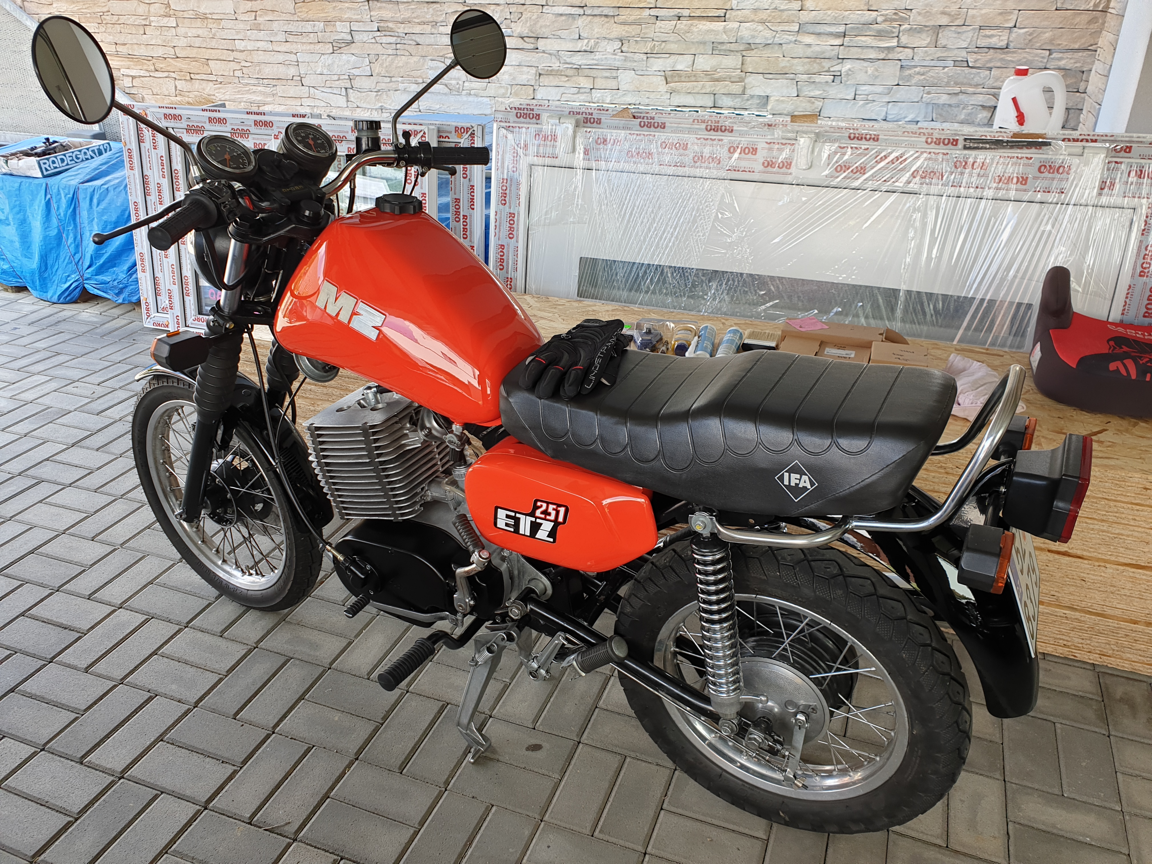

Vypadá dost pěkně (tu)
Re: Kolikátý výbrus: kompletni GO MZ 251
Márty píše:Vypadá dost pěkně (tu)
Díky. Dnes 100km a fajn svezení v horkém létě

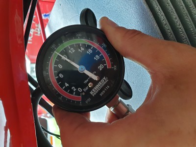

Dnes jsem pokořil 400stý záběhový kilometr, tak si říkám, že zkusím změřit kompresi, ať porovnám stav před a po. Stav před byl 100psi a teď už to vypadá výrazně lépe. Jsem skoro na 150psi. Uvidíme jak po 1tis km. Má někdo zaměřeno jak je na tom?

Našel jsem toto: I have a 1986 ETZ 250 with 30000Ks on the clock and its seem to be very sluggish to get moving once its moving it will sit on 90ks no problem but getting of the line is a struggle .
I have just checked the compression and on the first kick i am getting 110 psi or 900kpa and after about 5 - 6 kicks it is 150psi

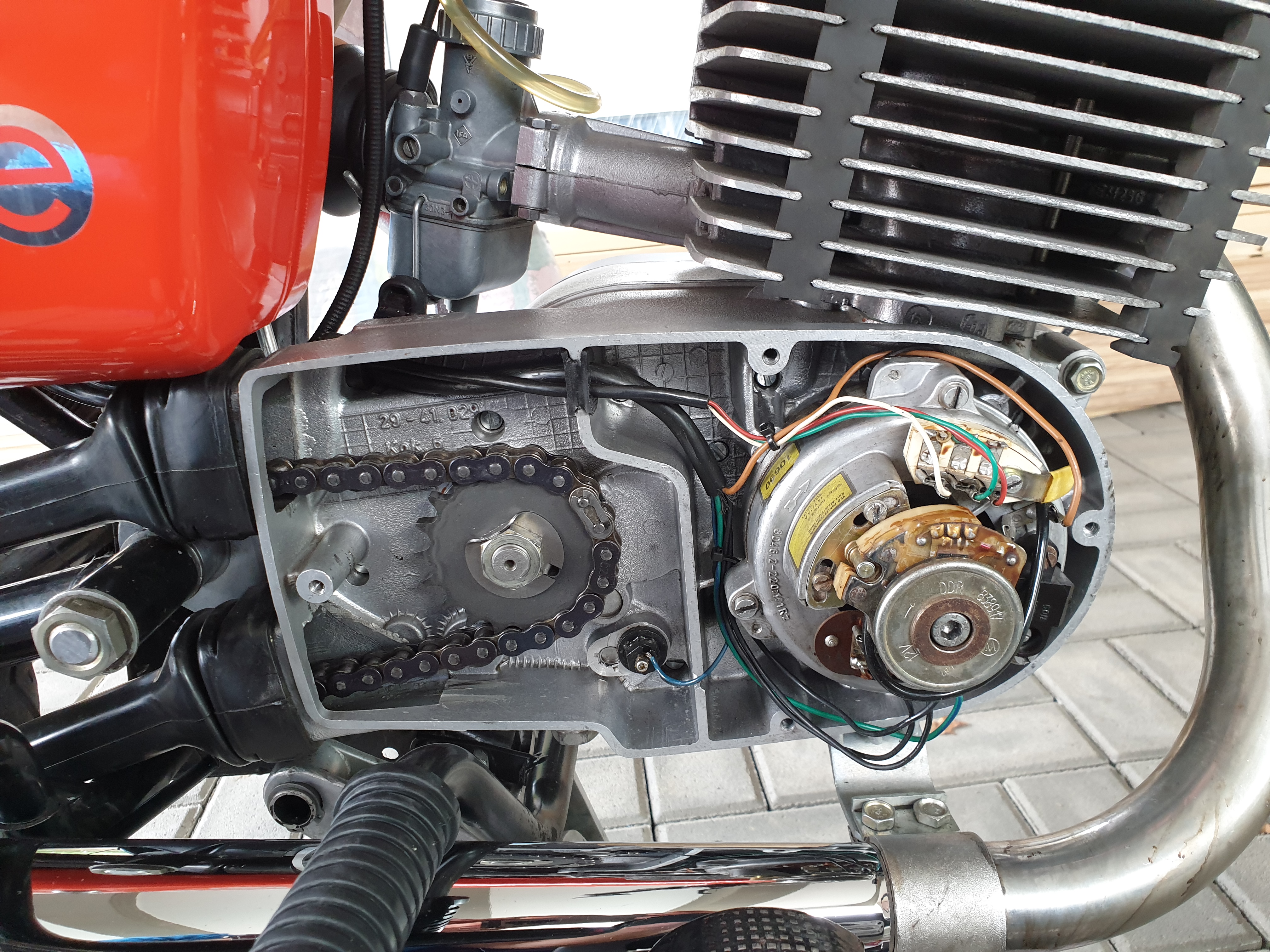

Kontrola vypnutí řetězu, mazání a zapalování. Řetěz potřeboval dovypnout, o tom žádná

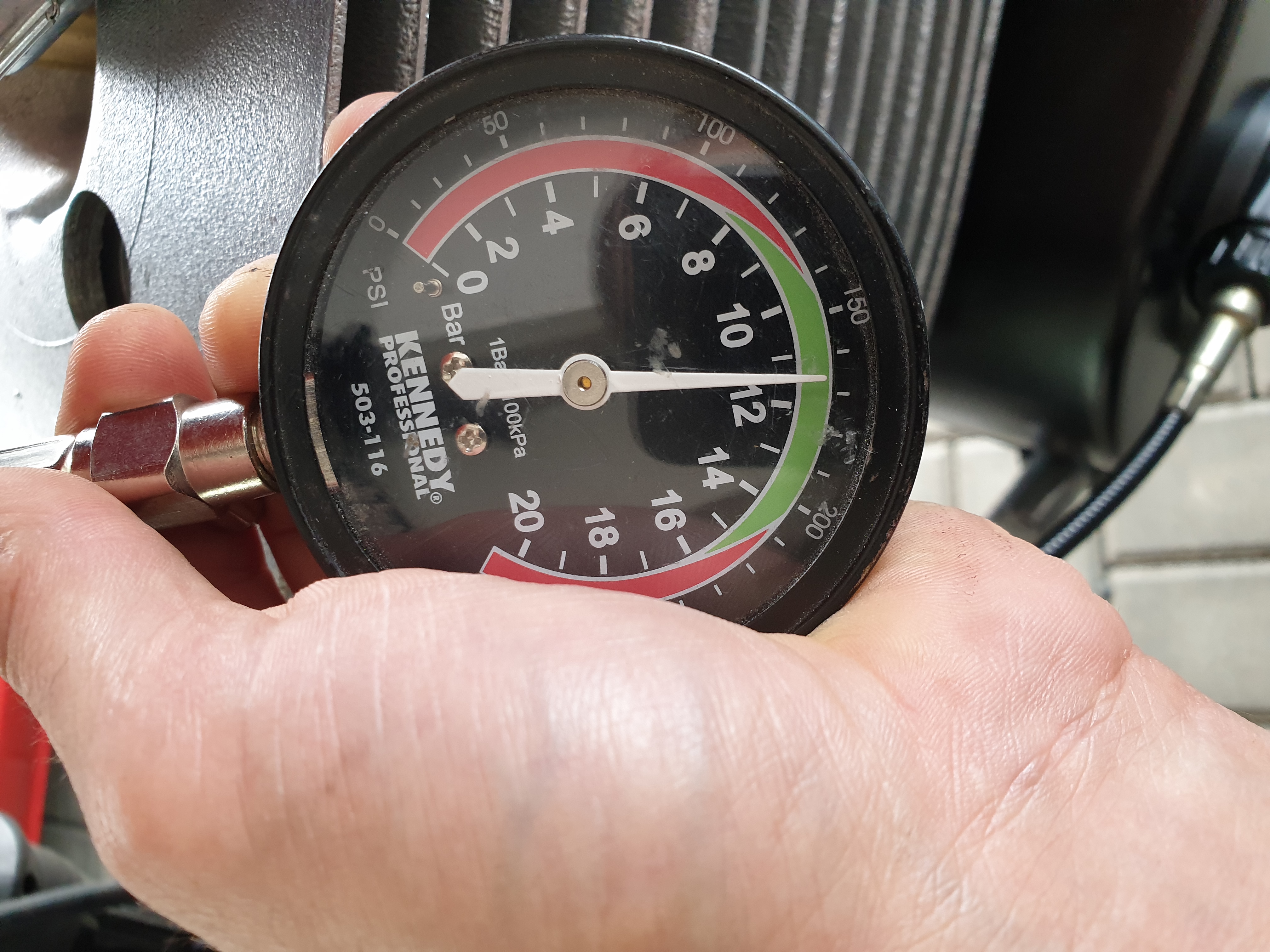

Dnes po dalších 200km proběhla kontrola komprese. Hodnota 165psi se zdá být fajn. Odhaduju, že 170psi bude max. Možná po zasednuti 175psi, ale to jsou jen dohady. Každopádně má motorka takový ten jadrný zvuk, který měly, co si tak pamatuju, ty silnější kusy a ty slabší jenom kvičely.

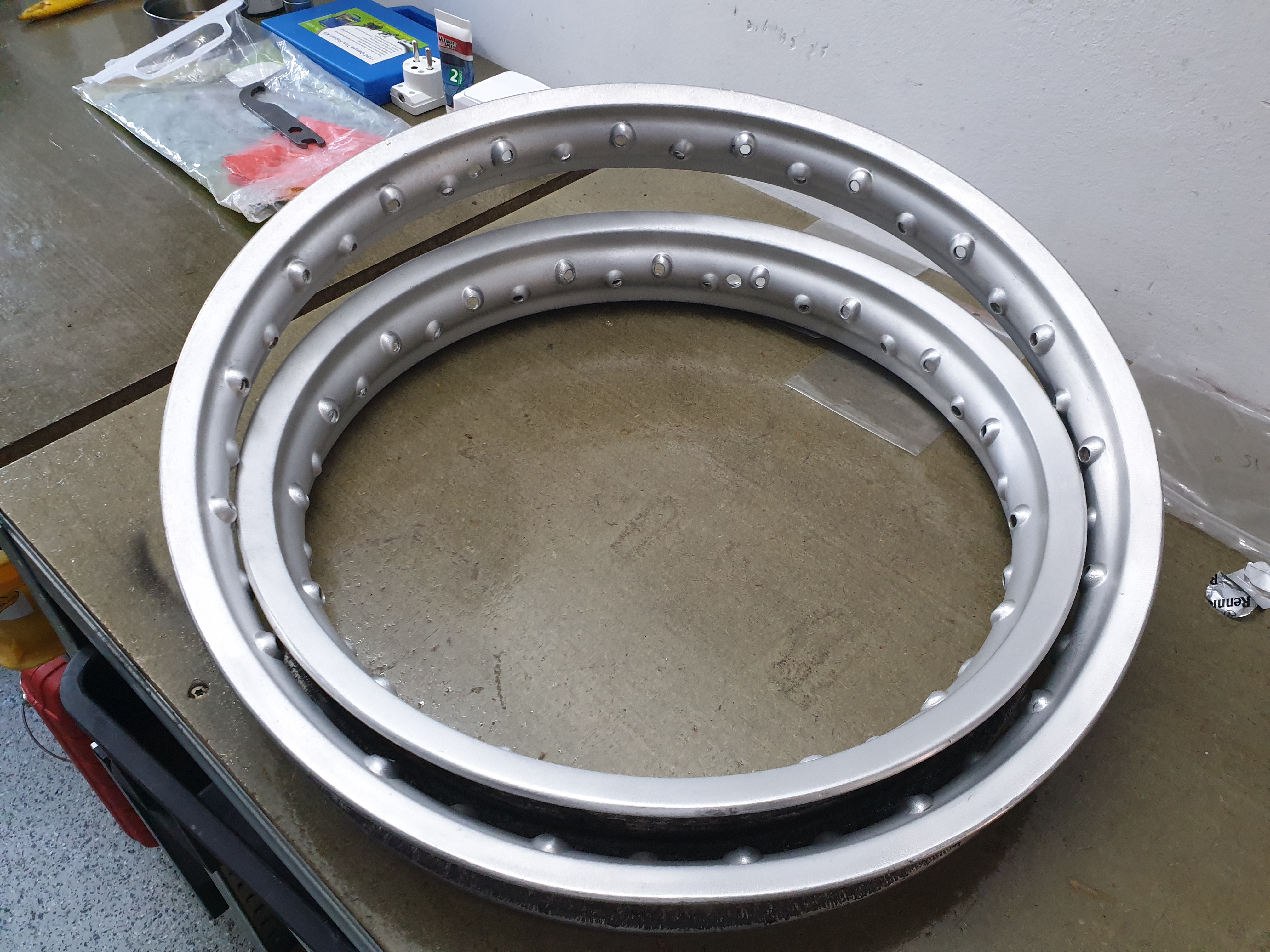

Připraveno na elox. Jsem zvědavý jaký bude výsledek. Počítám, že příští týden by měly být hotové. Tak uvidím co z toho vyleze.
