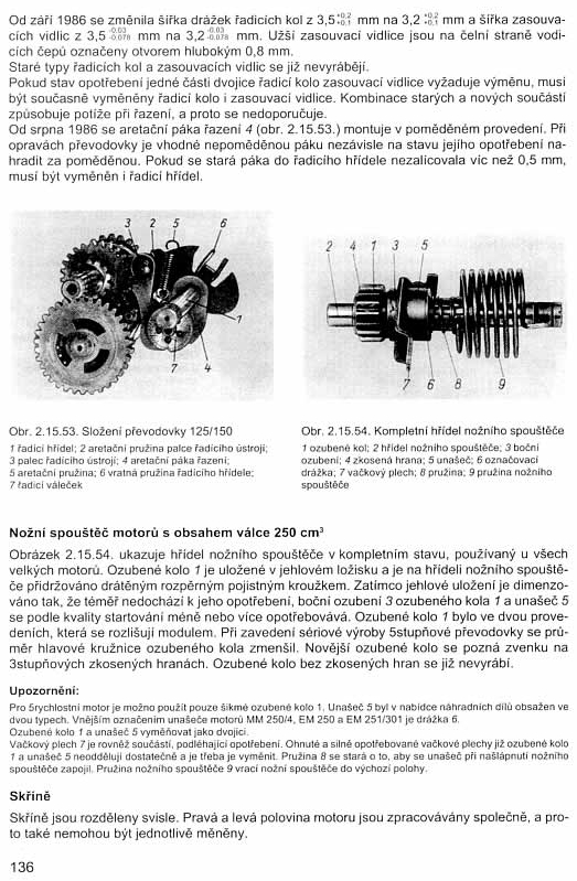

Zřejme jsi něco poskládal blbě, koukni na tohle video jak se to skládá:
https://www.youtube.com/watch?v=XI2o2M8pFPg
třeba najdeš něco co jsi dělal jinak nebo vynechal.
Re: klepání z motoru
Startovací segment stále v záběru, nezapoměl jsi tam dát vačkovej plech?
