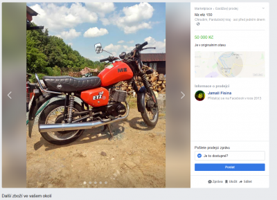

No ty vole... lidi už nejsou vůbec soudní. Asi tam pověsím i svojí 150ETZ za 60k.
Tak kdyby nebyla tak přehnaně červená (kotouč a to víko) a neměla ten odporný výfuk, tak za 25 - 30 by v dnešní době prodejná byla
Pandrhola: 60 je moc, ale za 50 by se dalo
No tak dobře...nemám ji v originálním stavu. Tak za 45...
Ten s tou ETZ 150 za 50 000 to myslí fakt vážně , bylo to i na FB a nebral si servítky s lidma co mu psaly že ta cena je úlet ....
Další vtipákek https://motorky.bazos.cz/inzerat/105906 ... TZ-251.php cena hezky 68 500 a o ceně naprosto nediskutuje a ani kufr hajzlík nedá
Nějak se ta nemoc rozšiřuje poslední dobou.

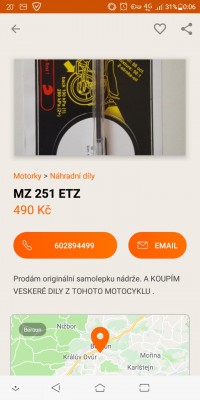

Já jsem koupil nějakou už nevím odkud, ale nebyla odolna benzinu a šla hned do kytek. Máš nějaké info kde koupit nějakou, ktera vydrží? I kdyz jsem defakto rád, že se to dodrbalo, nádrž vypadá líp bez té kraviny. Na tlumiče jsem sehnal od nějakého dědy originální nálepky, které k mému překvapení ještě lepily a drží.
Já mám tu co nabízí tento borec , co to vydrží nevím ještě jsem to nedostavel , ale asi to bude stejné nevím jak to vyřešit aby to bylo odolné vůči benzínu , sehnat originální bude asi sci-fi .
Zkusím to nepocintat
Mně se to líbí víc bez ní. Mně sem tam přes víčko proteče benzín. Nevím proč. Čištění nepomohlo. Každopádně nálepka kaput, i přesto, že jsem benzín při čerpání necintal. Na mé původní MZ v roce 1997 jsem nálepku měl, ale strhl jsem ji,.
