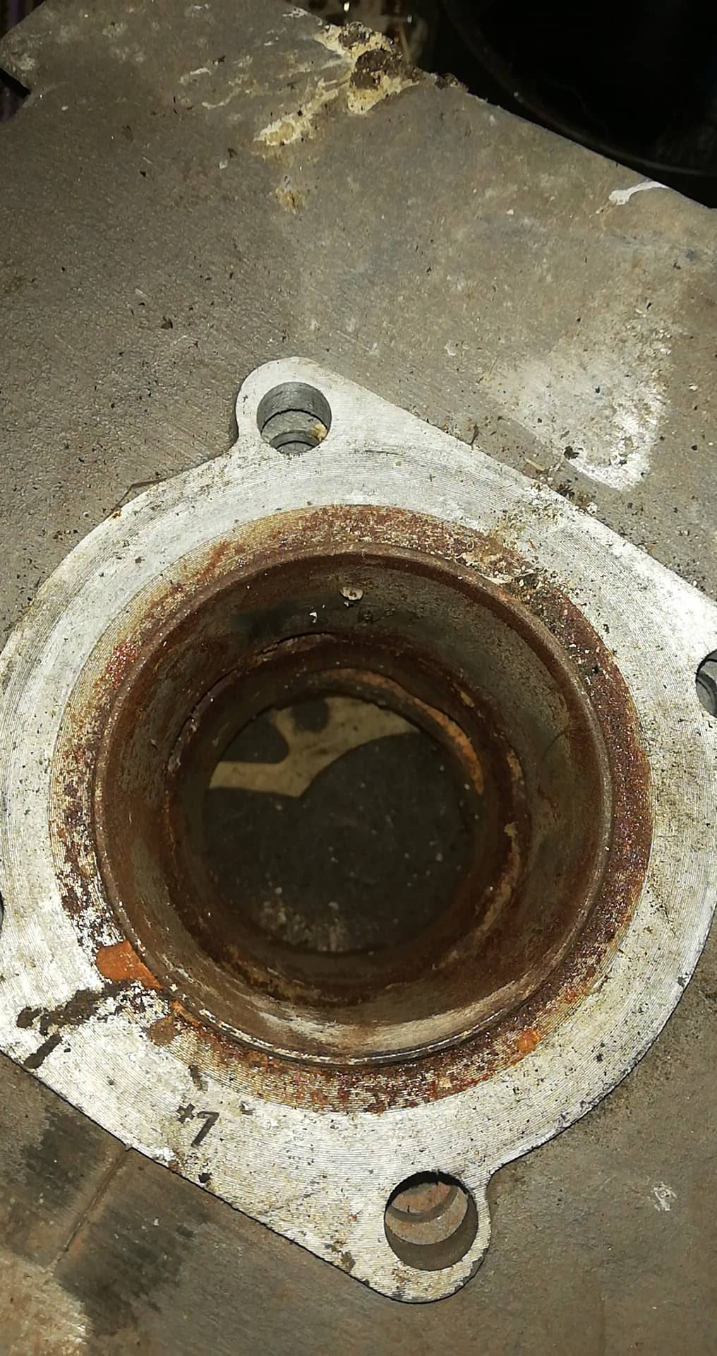

Zdar,
zeptám se na něco s čím nemám zkušenosti , jak musí být válec napadený korozí aby už se nedal vybrousit , no dal jsem svůj na výbrus a při kontrole než to vzali zjistili prasklou vložku , tak sháním jiný a mám nabídku takovéhoto stavu .... , je to jediná přijatelná nabídka co mám zbytek byl úlet.
Pujde to vybrousit a bude to pak fungovat ?
Koroze válce

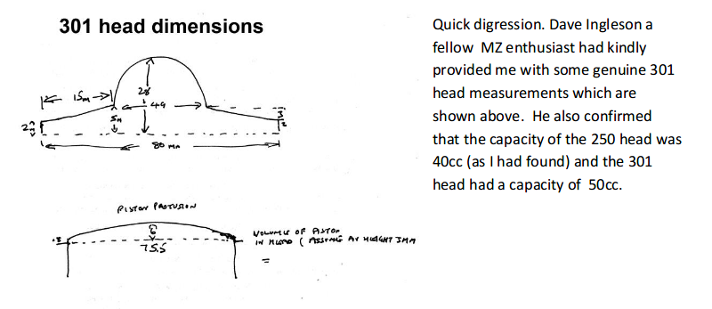

válec se dá vyvrtat dost, největší píst na 301 jsem viděl 77,43
https://webshop.oldtimerracingparts.de/ ... en/?page=2
největší pro 250 71.93
https://webshop.oldtimerracingparts.de/ ... mz-kolben/
pro 301 akorát musíš přesoustružit hlavu
Re: Koroze válce
Požádej prodejce ať trochu odrbe první 2 cm válce od hlavy a změří ho šuplerou. Pak máš o čem přemýšlet. Jinak vem z němec novej...
Jinak dobrej brusič umí i o fous větší díru a dodělá k tomu píst, ale to už je hop nebo trop... ale jde to. Pak by byla možnost výroby nový vložky a přelisovat. To by zvládli tady: https://www.oulehla.cz cenu netuším...
