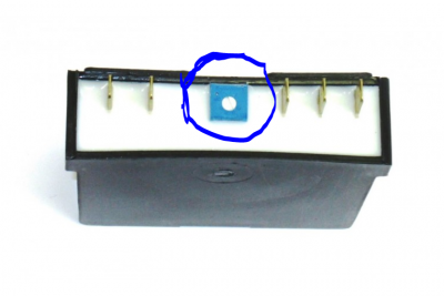

Hoď sem fotku snímače zapalování, sundej dekl a cvakni to. Dík.
Re: MZ 150 nejde vytočit a střílí do výfuku
tady je ten snímač.Na své ho mám přes patnáct let a najeto cca 30 tis. km

Díky,
zajímavej werk. Mě šlo o to, že jsem měl doma jednu 150dinu s Vape zapalováním. Při demontáži jsem zjistil, že v rotoru altíku je pomordovanej závit, protáhl jsem ho závitníkem. Při montáži si rotor alias střeva Vape lépe sedly na čep kliky a Vape přestalo Vapovat. Lehce člověk zjistí, že oválné díry pro nastavení snímače ve svislém i obloukovém směru jsou blbě vylisovaný. Málem jsem musel krajní polohy vzít pilníkem, aby Vape hodilo jiskru...
Jsem nevěděl, jak PVL vypadá.
Možná zkus trochu ubrat na předstihu. Třeba na 2 mm.
A asi bych dodal, že origo je origo.

Tady je to trochu jinak.Když se tam dá snímač s palcem od PVL tak se vyřadí teristor a je napojený přímo na indukční cívku jako třeba u jawy 350.Sem v koncích ani elektrikář nepomohl.Další pokus a velký omyl se mi dělat nechce..........
To jako dvouvývodový smínač otáček PVL je napojený bez kompenzace na původní řídící jednotku?
Nebo je "tyristor" taky od PVL...

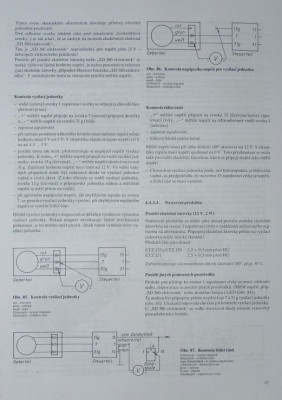

nedalo by sa to originálne zapalovanie skontrolovať tak ako píšu v príručke?

Snímač je napojen přímo na indukční cívku,teristor se tím vyřadí.Měl jsem někde návod na zapojení ještě z doby kdy sem ho kupoval do své MZ ale nemůžu ho najít.Ale takhle to mám na své zapojené už hodně dlouho a nikdy s tím nebyl problém.Vše fungovalo jak má až do teď.
