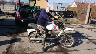

Bez toho motoru těžko říct co jsi to vlastně koupil. Když se dívám na tu nádrž, není to náhodou zbytek z GS 1100?
Jindrs: Jojo, taky jsem mu říkal že to není MZ 250 ale BMW :D-
Příspěvky: 1604
Jejda, Címoš si koupil odrážedlo ;) :C
Hoši to je poklad. Dneska jsem u toho masturboval.
Je až neuvěřitelné jak lidi dokaží dokurvit motorku. :_(
Címoš: Doufám, že ta budoucí voňavka poletí i jinak než ze skály... :D-x

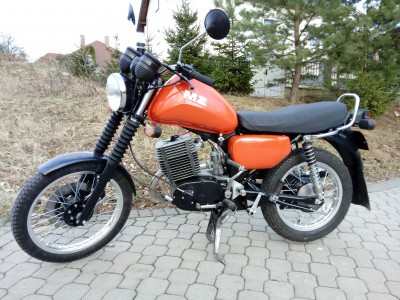

Já to beru že jste někteří nasraní a ano uznávám že je to postavené na hlavu ty ceny dnes, ale berte to kluci z druhé strany a to z pohledu mě nebo kohokoliv kdo to opravuje a jebe se s tím po práci a po odpolednách v dílně a jezdí přes celou republiku pro motorky.
Ať si píše a říká kdo chce co chce prostě 90% těch motorek už je dneska odjetá do mrtva protože to hold byly dostupný motorky a měl to samý mladý blb co tomu dal dakar po kulách... to samé jako jawy, simsony a všechny tady ty pekáče a dnes toho u nás ubejvá čímdál víc... Hlavně díky vychcánkům co to od nás vykupovali a vozili do němec za ojra dále... proto je dnes ta cena kde je když jsem prodal pěknou mašinu za 35 a pak byla i s mýma fotkama na ebay za 3500euro to by se ti chtělo blit a brečet zároveň (Pavel taky zažil fotky svýho skleníku na ebayi)
Sám si říkám poslední cca 3 roky že si nechám k své 301 ještě nějakou 251 patinovku a prostě není a nebylo nic co by šlo si nechat tak jak bylo koupený - na všem by byla taková práce že je lepší tu motorku rovnou udělat celou od šroubku.
Však to spousta z vás tady zná, je to na každé mašině to samé - počínaje šišatýma kolama, řezavé výplety už ma dnes taky každá, oloupaný lak z motoru a brzdová pumpa sežraná od tekoucí kapaliny, uřezaný blatník a nemluvím o oblíbené české nemoci a to najebu tam zadek jawa 350... proto dnes ten zadek stojí kolik stojí a nejsou, Výfuk pomlácenej, koleno rezavý a pod.
Když koupím motorku rozeberu ji, co je kde navrtáno a vytuněno se odtuňí když je potřeba tak se vyvaří, jede na odlak a komax, kompletní šrouby a veškeré držáky co mají být tak jdou do pozinku, přední tlumiče nová gufera, prepouštěcí kroužek a stírací v nich dávám nový, zadní to samé, kompletní ložiska všude na motorce dávám nová, motor rozebrat a udělat klika a vybrus a samozřejmě ložiska + gufera, kola ráfky a výplety, lanka a tak dále a tak dále ... pak už to jen stačí poskládat.
Jinak co se týká dílů jak tady někdo psal o polských mrdkách a podobně snažím se toho vyvarovat protože to většinou nepasuje a je to zbytečný trápení a používám převážně použité originál díly které repasuji, nové kupuji jen co je opravdu nutné ale většinou jen lanka a gumové díly, výfuk, koleno, ráfky, potah sedla se mi celkem líbí ten z polska uvidíme co vydrží a s čím kdo přijde lepším a podrobnějším k originál sedlu.
Příkladám fotku mašiny co zatím zůstává doma - byla to první jízda a byla ještě bez polepů.

Luksapik: je moc hezká. Zní to tak, že to děláš poctivě.
