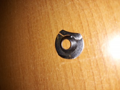

neměl by někdo z Vás prosím zajišťovací podložku pro gufero kliky pod primárním kolečkem?
Podložka M6, široká pro zápustný šroub.

Já to vyřešil nákupem dvou velkoplošných pozinkovaných podložek. Jelikož mi zdechnul HDD na kterým jsem měl foto, tak to nemohu ukázat a rozdělávat to kvůli tomu nebudu.
První podložku jsem vzal, přišrouboval v místě u náhonu na otáčkoměr a fest dotáhl. Lehce se prohla. Vzal jsem průbojník a poťukal po vnitřním obvodu gufera. Znova dotáhl a zase poťukal. Tak dlouho, dokud nebyl vytvořen kužel pro šroub a zároveň zahloubení nad guferem. Tím nedrhlo o podložku primární kolo na klikovce. Orýsoval jsem kolo náhonu otáčkoměru a v podložce vypiloval půlměsíc, aby nedrhlo kolo náhonu otáčkoměru. Podložku jsem usadil, dotáhl šroubem a průbojníkem zajistil o stěnu karteru. Tím se zamezí pootočení podložky vůči karteru.
Druhou podložku jsem obdobně (jen bez půlměsíce) vyrobil do protilehlý díry. Tam jsem vyřízl závit a dotahoval a ťukal. Zahloubení jsem nedělal.
Podložky nejsou tenkostěnný, maj tloušťku asi 1 mm. Držej jak Helvécká víra. Stály mě korunu a deset minut práce...?

Re: Zajišťovací podložka gufera
Děkuju za odpověď,
tak nějak to asi dopadne, kdyby nikdo jiný doma neměl. Možná by stálo zato nahřát tu podložku do ruda a vyrazit ten střed mimo motor. Já ho vyndanej nemám a bušit do karteru se mi nechce.
Dolík stačí malej a podložka je měkká, ale s motorem venku to je jednodušší. Ohřejvat to nemusíš. Vytvarovat to můžeš i na tvrdším kusu dřeva.
