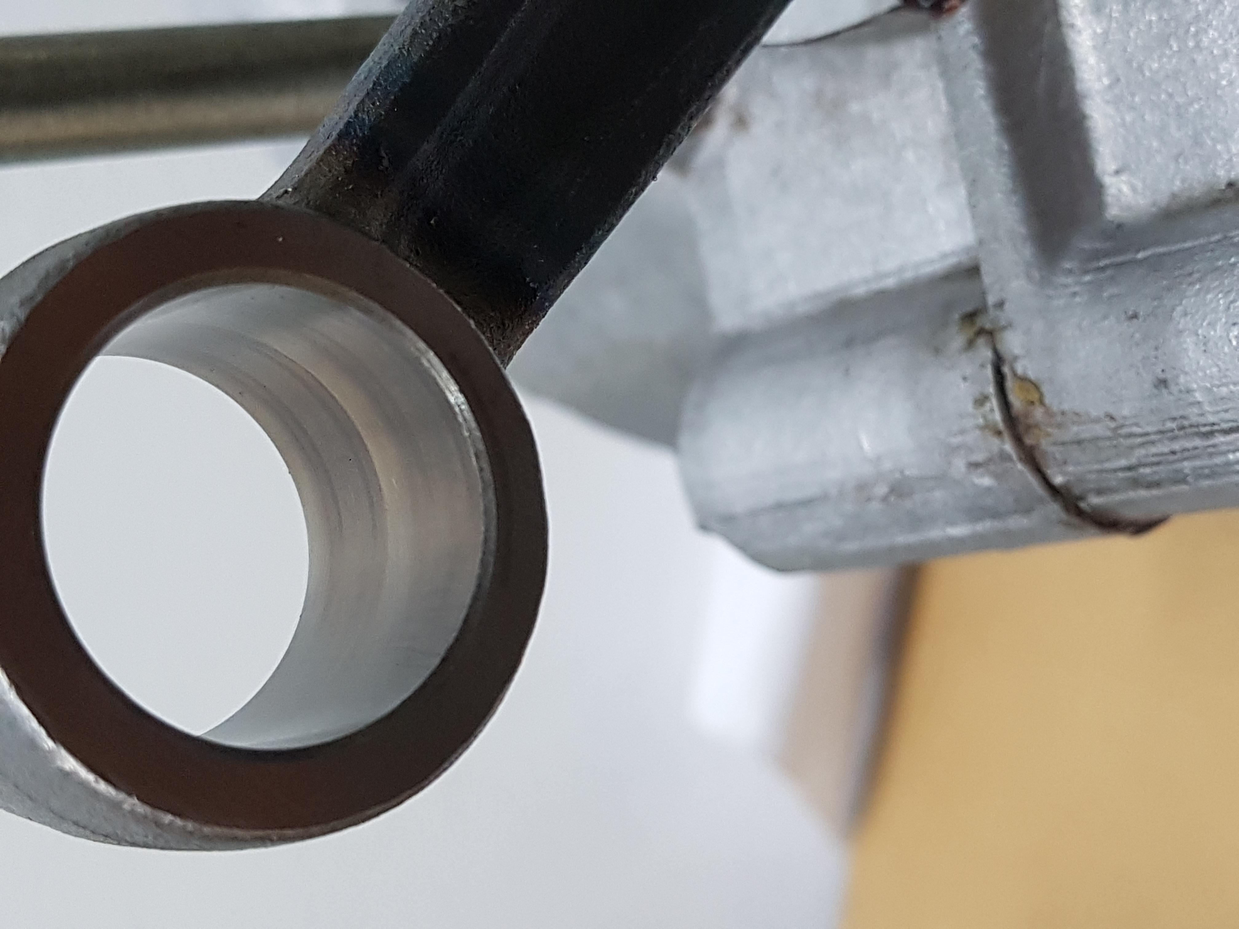

Ještě bych měl otázku ke guferum a klice. Gufera na klice jsou ok, ale zda je měnit? asi bych to nechal jak to je. Klika má nemeritelnou radialni vůli a axialni 0.25, což je cajk. Ulozeni cepu bych řekl, že taky ještě vydrží. Klika nehází, měření jsem dělal uchylkomerem a je to bezvadnych +-0.

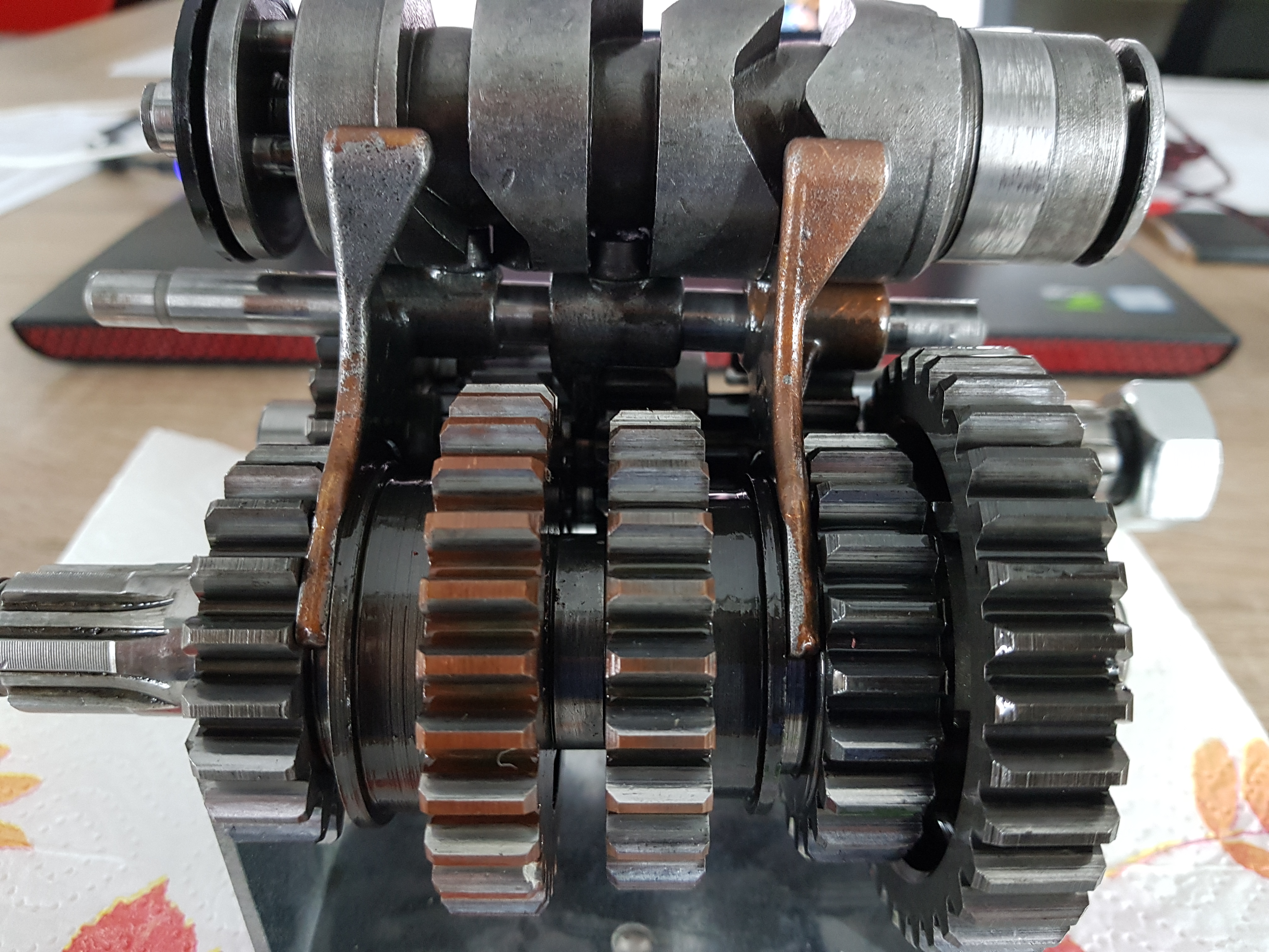

Vypadá to, že si tady povídám sám se sebou. Tak snad to vlákno bude někomu někdy k užitku. Přikládám foto převodovky - stav 90% odpovídá počtu najatých km.

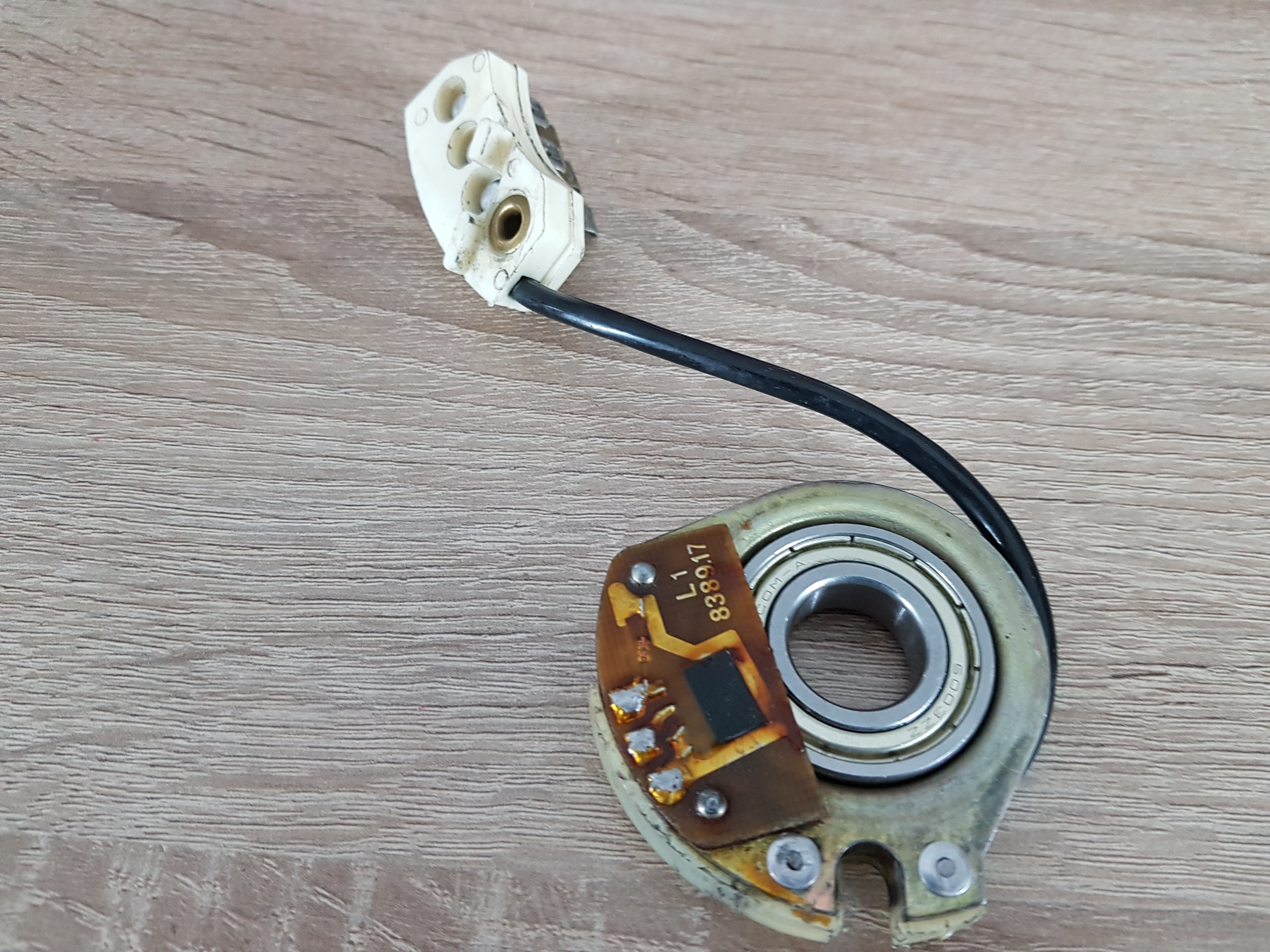

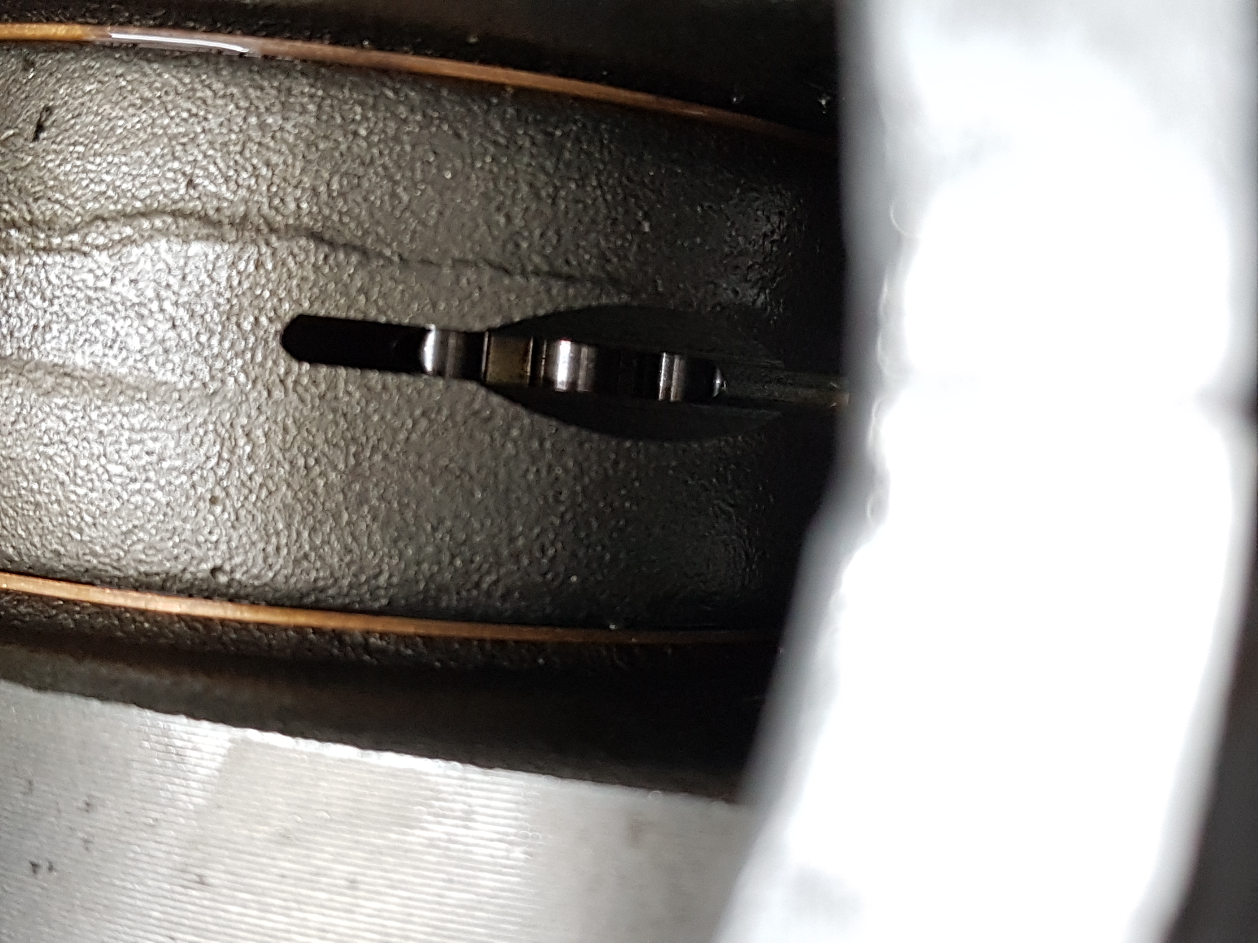

Gufera byly po smrti nebo těsně před ní. Ložiska na klice původní DDR i na prevodovce - stav OK. Ložisko na výměnu: řetěz, zapalování, spojka, unašeč spojky. Známky kutila byly nalezeny a odstraňuji je - dnes mně zavařili pouzdro segrovky převodovky na levém kartru. Kutil to řešil zalepenim lepidlem. Tak to dopada, když nejsou kleště a vyloupava se zavlacka sroubovakem...

Lozisko zapalování. Zde to Hanz úplně posral. Ložisko permanentně v práci a defakto nerepasovatelne
Re: Kolikátý výbrus
Lozisko zapalování. Zde to Hanz úplně posral. Ložisko permanentně v práci a defakto nerepasovatelne, ale podařilo se.

Nevím co měl Hanz posrat na ložisku snímače otáček. Mě se točí přes 28 let zcela v pohodě...
Re: Kolikátý výbrus
AresMlok píše:Nevím co měl Hanz posrat na ložisku snímače otáček. Mě se točí přes 28 let zcela v pohodě...
Bez roznytovani nejde vyměnit a následně to dát do původního stavu je náročné. Počítali s výměnou celého dílu. Po 28letech chrasti jak 100lety kostlivec.

Kartr opravený.
