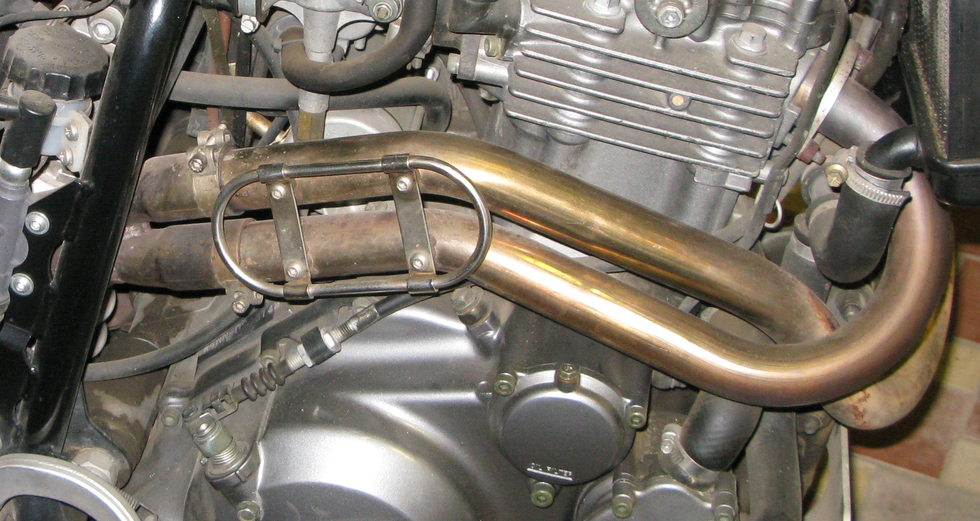

Re: Trubička místo bovdenu
Pošli fotku, na tu jsem zvědavý:-) Mně na Baghiře vedlo spojkové lanko takhle, bylo to bez problémů a nic jsem s bovdenem řešit nemusel.
Příspěvek od Lukkas »
Jojo, vede mi tam stejně a to se mi nelíbí. Ale zatím to drží. Jde mi o to, že jde spojka celkem ztuha.
