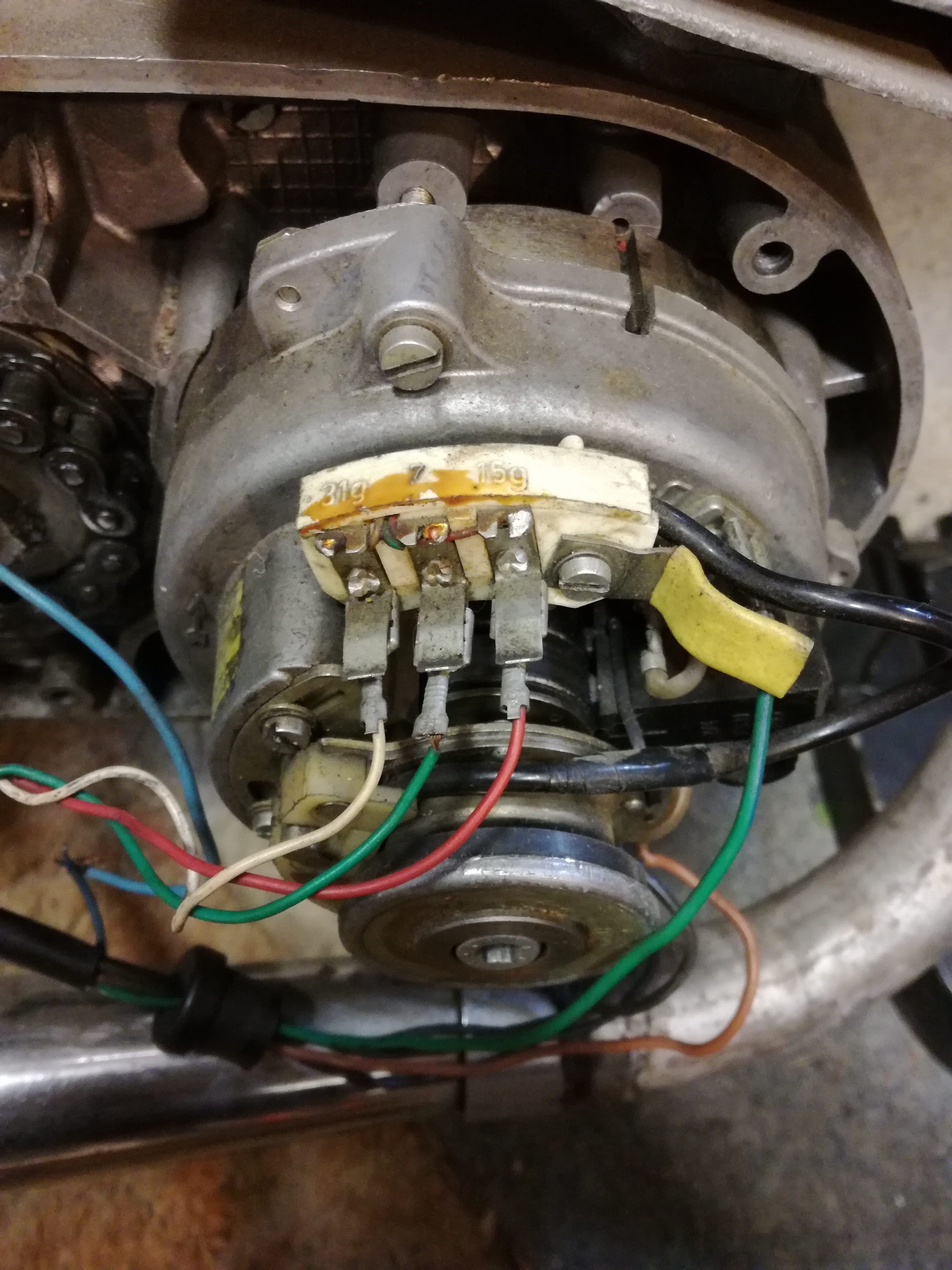

Caute,nechci zakládat nové téma tak to prsknu sem...dokazal by mi někdo spravit mz?jedna se o elektriku,vbc tomu nerozumim..po go motoru uz mi nedava jiskru..bud jsem spatne zapojil nebo nevím...uvažuji i o komplet Vape...lokalita Morava..Díky

Mam tohle,,mrkni nato prosim jestli to mam ok zapojene..děkuji

Z tyristorů to máš správně , spodek zápalka máš hnědý Labem , kam ten jde ? Tam má být zapojeny ( od výroby zelený z regulátoru ) , zem má být navrchu , ale můžeš mít jinou barvu kabelu jestli už to někdo předělával , takto podle fotek těžko říct , tohle je potřeba projít vizuálně kabel po kabelu..

Jeste tadyk grosku z vrchu...jj je me to jasne...zitra si vytisknu ten obrazek co si mě poslal a skusim to prolezt kabel po kabelu jak pises...jen co si pamatuju,jak jsem dal baterku,zapojil tak mě to vždy odvarilo jednu z pojistek...
Re: ETZ 150 - Renovace
Jen stručně, sice máš snímač otáček správně zapojený z řídící jednotky, ale máš ho obráceně namontovaný... I kdyby vše ostatní bylo OK, tak by Ti házel jiskru v dolní úvrati.
Respektive neházel by vůbec nic, protože by magnet nijak neovlivnil Hallovu sondu. Je moc daleko. Dej to někomu, kdo ví co a jak. Otoč snímač a třeba zkrat zmizí...
Ještě jsem na to koukal, Tobě to nebude ani dobíjet. Projdi kabely. Nejlepší je to celý rozpojit a dle schema zapojit. Ve schematu si odškrtnout po kontrole co je už zapojený. MZta je trochu elektrárna.
Toho snímače opačně jsem si nevšiml , to bude proč nedává jiskru , pojistky ti hoří protože máš kabel na buzení z regulátoru zapojeny na kostru a kostru místo buzení , prohodit zelený a hnědý a pojistky by neměli už hořet , pak otočit to čidlo a pro jistotu ještě projít vše podle toho schématu.

Tak pojistky už mě nehoří,obratil jsem i ten snimac a jiskra nikde
...boha to je elektrarna fakt...jeste projdu vsechny kable..ale mel jsem rozhozeny jen spodek...

Tož tak elektrika už mě chodí,ale jiskra nikde...znamej mi říkal že pokud to delší dobu stálo,tak je třeba nabudit magnet nebo co,ale to jsem ještě neslyšel..co vy nato?jinak mě ještě napadla inducka jestli jsem ji neodpalil jak jsem měl prehozene ty kable...?!
Na magnet nesahat, nebo bude vymalováno!!! Přepóluješ to nebo póly posuneš a jiskru nedoženeš...
Indukčku změř Ohmmetrem. Mezi vývody pro kabely elektroinstalace bys měl naměřit asi 2,5 - 4,5 Ohmu a mezi vysokonapěťovým (kabel ke svíčce) kontaktem a jedním (kterýmkoli) vývodem pro elektroinstalaci asi 5 - 7,5 kiloOhmu.
Voltmetrem proměř při zapnutým zapalování Hallovu sondu. Zem na faston bílýho kabelu, plus na červenej - mělo by tam být cca 12 Voltů. Pak dej plus voltmetru na faston zelenýho kabelu a dle stavu Hallovy sondy (tj. dle otáčení kliklovkou) by na ní mělo být cca 0 Voltů nebo asi 4,5 Voltu. Ona NULA je spekulativní, nejspíš tam budou nějaký miliVolty.
Taky by šlo faston zeleného kabelu ze snímače odpojit a škrtnout jím o faston červeného kabelu. To by taky mělo hodit jiskru.
Pokud nemáš měřák, lze přes primární vinutí indukčky zapojit třeba žárovku z blinkru. Svítí dobrý, nesvítí kaput. Sekundár takhle nezměříš...
