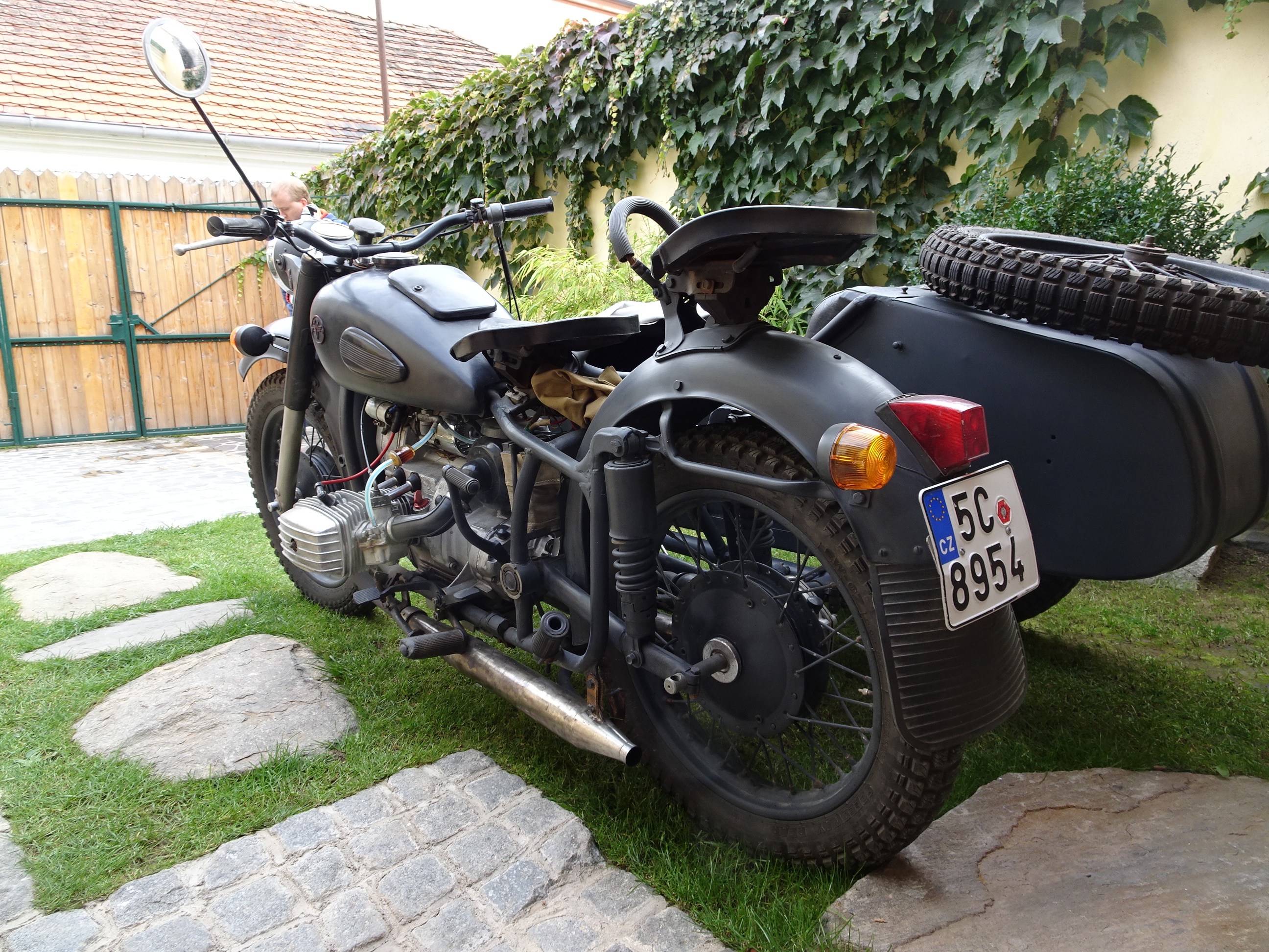

ještě pár fotek pro info:
Re: sajdkára v techničáku
docela by mě zajímalo, jak se chová Dněpr bez sajdy - na pohled vypadá dost neřiditelně
