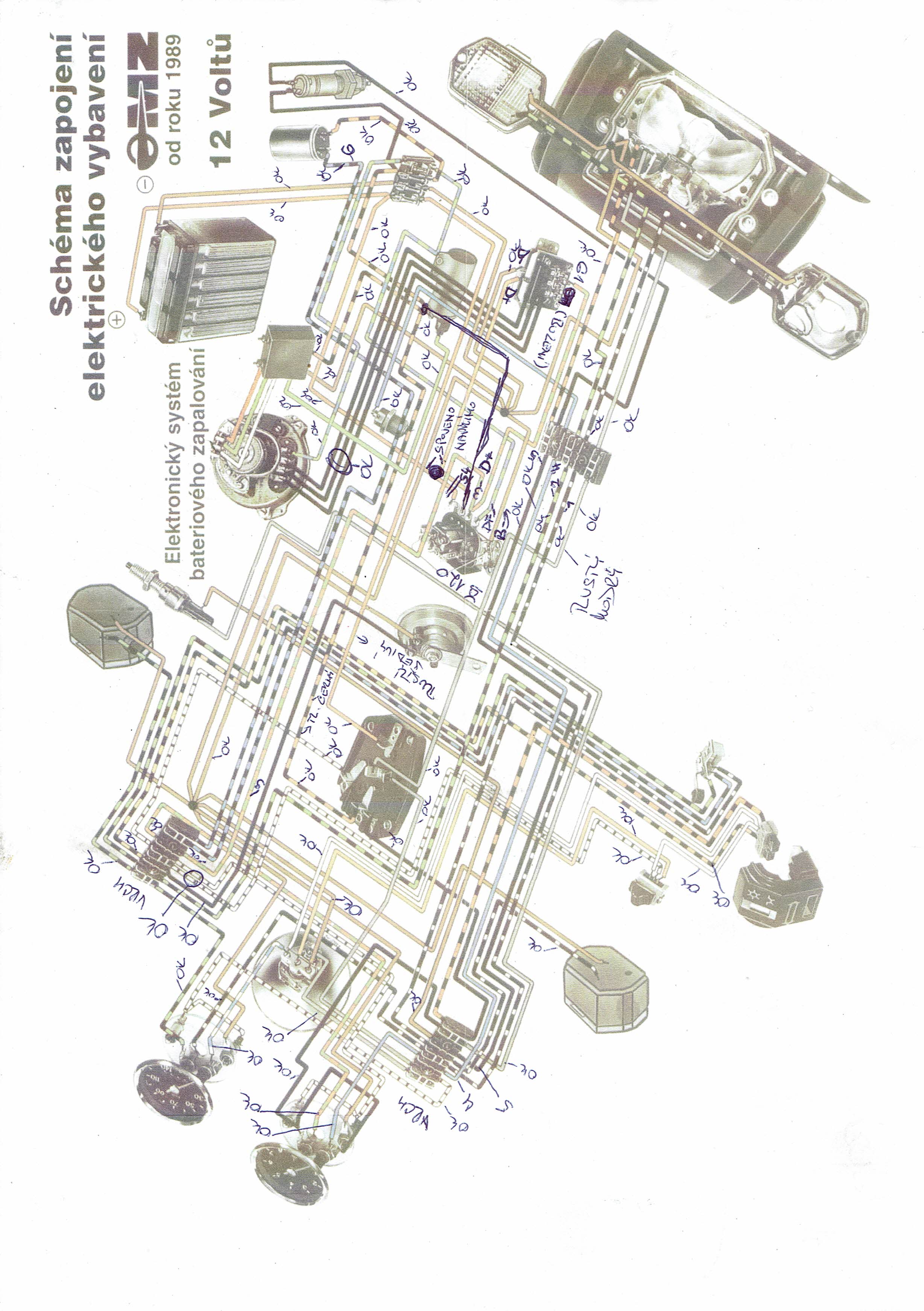

AresMlok píše:
Podle toho schéma původního je to špatně zapojené ? Ja jen že podle toho jsem take napojoval eletriku a také to ted nedobiji :(
Sere na mě s pojízdností, štastnější je když se v ní rochním :D
Re: Problém s dobíjaním
Origo schema je na origo součástky. Regler z Š120 není origo součástka, tak potřebuje upravené zapojení. Nejedná se o druhovýrobu...
Neptám se bezdůvodně, jestli to máte správně zapojený ;)

Kúpil som tretí regler na š 120 a konečne mi už motorka dobíja :F (aj keď až pri trocha vyšších otáčkach) .
Já když dával reg. 120 na svoji MZ, tak mi nešla do toček, prostě kolem 3tis. začla kašlat a kuckat... jako by se dusila, na volnoběh držela a pohoda, nvm proč, ale přišel jsem na to, že kabel kterej se má dát na svorku u cívku (15) mi dělal to peklo...
Takže jsem ho dal na druhou svorku na cívce a byl klid... Nevím, jestli je to označení na cívkách jiný nebo co, ale takhle mi to funguje už 4 roky a dobíjí to už při cca 2tis. otáčkách asi 14V se světlama...
