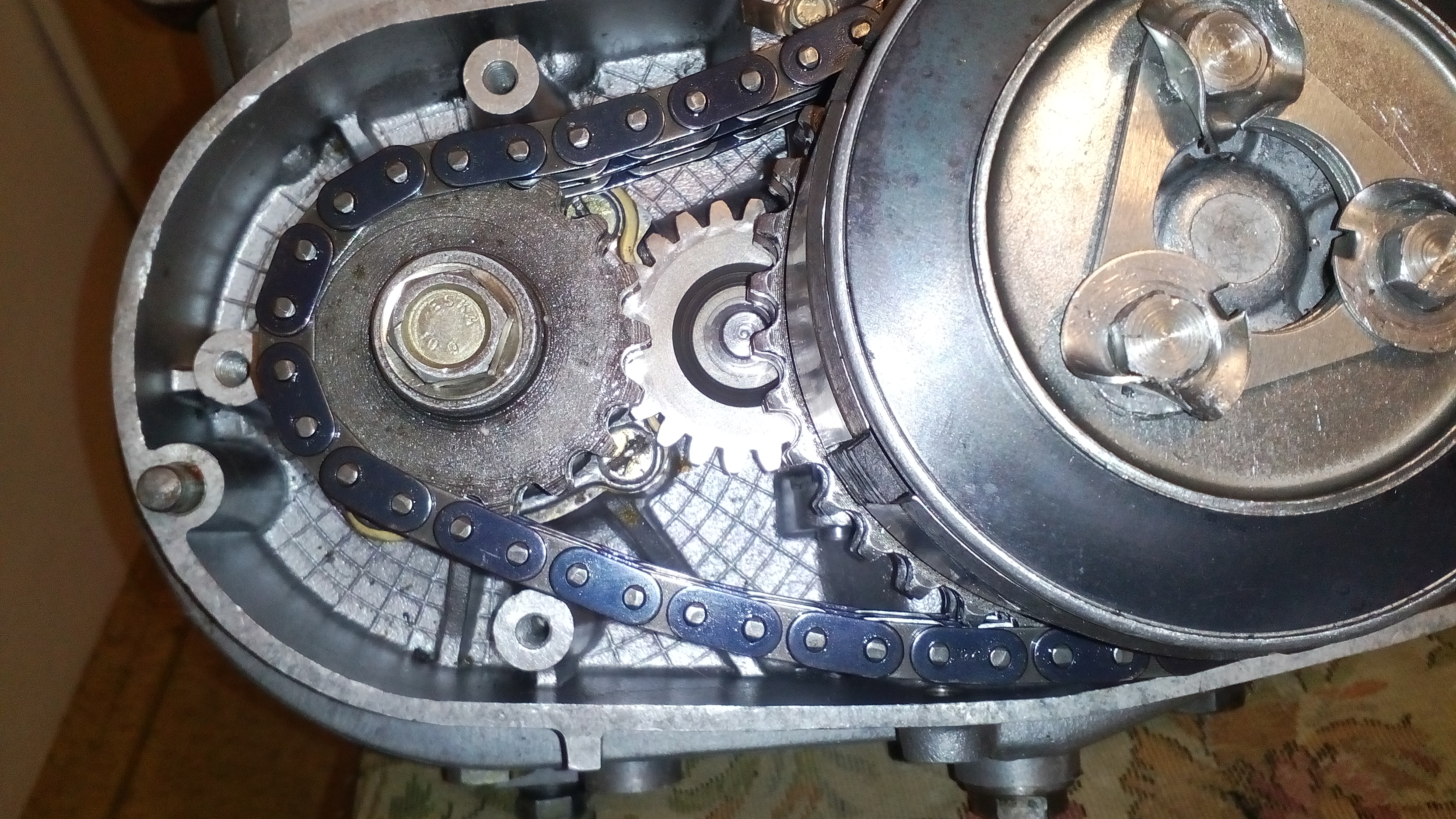

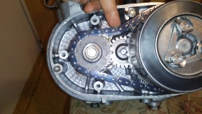

Re: GO motoru - Z00RS
Jak by měl být volný řetěz ?
Sere na mě s pojízdností, štastnější je když se v ní rochním
řekl bych, že takto je řetěz v pohodě, i nový primár je dost volný.

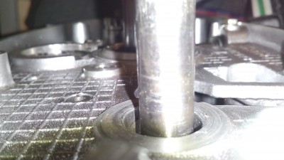

Mám další problém dělalo to i před GO když nandám víko tak se nevrací nakopavacka s řadičkou a fakt nevím cim to je .. bez víka to jde bez problémů
Pánové uz jsem na to přišel proc se mi nevrací nakopavacka a řadicka jenze nevim jak to napravit řadící tyč se naklání silou na jednu stranu takže i když nandám segment tak tlakem na tu jednu stranu to dře proto se nevrací ale cim to napravit ?
S Tebou je prdel
Jasně, že se to naklání. To právě dekl srovná a naklánět se přestane.
Jde o součástku č. 20 http://www.a-zobchod-eshop.cz/a-zobchod ... -spousteci, která má na sobě osazení jenž se opírá o dekl. Jenže po 26-ti letém šachování s nakopávačkou to vydře do deklu svoji představu o funkci. Správnou představu tomu vrátíš podložkou, která se opře o dekl a osazení. Stačí tloušťka 1 mm a šířka 2 - 3 mm. V nouzi by možná fungoval i kroužek na klíče. Ono to dokonce pomůže udržet slícovaný startovací segment s rozběhovým kolem na správným místě...
Dekl slouží pro startovací hřídel jako kluzné futro. Startovací hřídel slouží pro řadící hřídel jako kluzné futro. Od toho se to celý odvíjí...
Nic ve zlým samozřejmě
Šupleru a měřit
Šupleru a měřit
Takovej lempl na měření nejsem vse je ok ale zjistil jsem že hřídel řadící je o 2-3mm ohnutá tím se vše vysvětluje
To nebyla asociace na neznalost měření... Pokud to tak vyznělo, tak se omlouvám. Jestli je ohnutá řadící hřídel, tak se mašina nejspíš válela a docela slušně.
Ji vem mezi tři špalky a bum. Lis je samozřejmě lepší nebo bazar...
Spíš ještě před GO jsem násilím nakopaval bez víka a tim že byl starý segment a vše okolo povolené se to ohlo ale nenapadlo by mě ze to tedy ohnu
ale uz je to v pohodě
