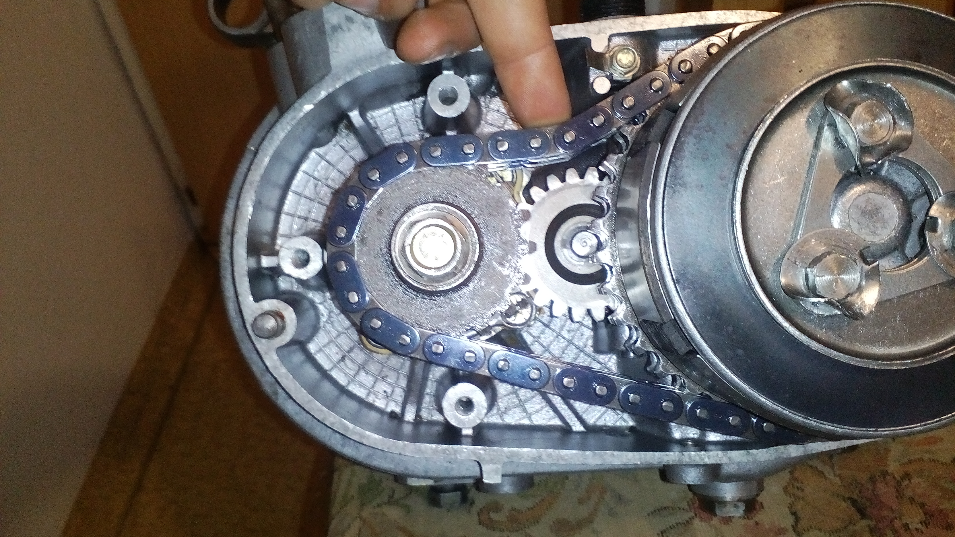

Jak by měl být volný řetěz ?
Sere na mě s pojízdností, štastnější je když se v ní rochním :D
Re: GO motoru - Z00RS
řekl bych, že takto je řetěz v pohodě, i nový primár je dost volný.
