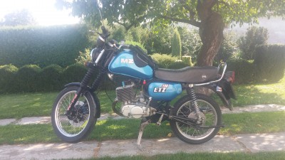

Tak to vyzera ked je vzadu 90/80

Doobre :D diki za info. Nehodis foto tvojej MZ ? chcel by som ju vidiet
Re: MZ 150- alternativa za zadnu pneu 3.25 R16
viz vlákno "ukaž s čím jezdíš" 1.strana - to jsou teda dost neaktuální fotky, většinou hned po koupi ;)
