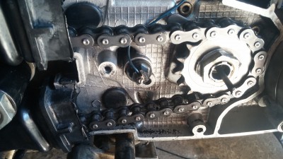

Dobry den, chcel by som sa poradit kde by mohla byt chyba ked tečie olej pri retazi. Dal som všetko dole, vyčistil som retaz,kryty retaze a rozetu.
Vymenil som gufero ale teraz ked som sa previezol že to vyskúšam tak zase som tam videl kvapky oleja.

olej u řetězu:
a) z řetězu - odstředivou silou za jízdy z řetězu cáká olej
b) z díry, kudy vede tyčka od spojky.
Nikdy mi prostor kolem řetězu nevydržel čistý a beru to jako normální věc a neřeším to.

Aha dakujem za info. Ked som pred 2 dnami dal dole kryt tak bolo vsetko od oleja. Myslim si ze by to tak nemalo byt
To gufero na retazy som už vymenil tak skusim este pozriet tu tyčku, ale mne sa zda že to ide od tej retaze

Když si prostuduješ video s rozborkou a sborkou motoru na youtube, při kompletaci motoru technik poklepe hřídel ze strany spojky. Tento detail mi pomohl. Měl jsem trochu problém, že jsem měnil malé kolečko na sekundáru a naklepal jsem je na hřídel, protože nešlo. Potom mi začal pouštět olej na řetěz, celkem znatelně. Takže jsem sundal levý kryt motoru (se spojkou) a poklepal hřídel zpět (jemně). Potom to přestalo.

Tak dal som dnes zase dole to koliesko a tiez aj toto s guferom. Jemne som buchol po tom kde sa dava to male koliesko, vsetko som nasadil. Presiel som asi tak 4 km a kedbsom dal dole kryt tak bolo tam tlko oleja

A retaz bola taktiez dost mastná. Je to v poriadku ??
Re: MZ-150 Tečie olej pri reťazi
Množství odstředěného oleje je v pořádku. Barva by měla být světlejší, ale to bys musel umejt řetěz. Ona to je směs pilin, prachu a kdoví čeho ještě.
Na spojkovou hřídel se klepe kvůli usazení hřídele a vymezovacích podložek, aby vznikla vůle 0,2 mm. Já to nedělal a motor si po ohřátí vůli vytvořil v pohodě sám. Jestli Vám teče v nějaké velké míře olej kolem spojkové hřídele a pomůže tomu poťukání kladivem, pak tam nebude vše zcela OK...
Olej na karteru a deklu by měl být především ze řetězu. Kolem tyčky, hřídele a futra hřídele by moc vytékat neměl. Malinko sáknout ano.
V reálu by karter a dekl zespoda měl být suchý.

Ale stale nwm odkial ten olej tecie. Ci od tycky alebo od gufera. Retaz som komplet cistil ale zase je spinava. To kde je gufero som uz asi 4 krat rozobral a zlozil a chybu tam nevidim. Len to papierove tesnenie som nemenil lebo nove nemam

Ono to je komplikovaný, kolem gufera to je velmi nepravděpodobné - leda by bylo pomordované. Spíš to bude mezi výstupní hřídelí kola č. 18: http://www.a-zobchod-eshop.cz/a-zobchod ... vka-MZ-150 a futrem č. 20. Pak při vyšší hladině oleje v převodovce by sáknul kolem tyčky spojky. To by šlo řešit vazelínou...

Řetěz buď vytáhni z kardanu chudých nebo ho nečisti, šmír leze z pozder článků. Poleze dokud budeš řetěz mazat.
PP80-tku vylej a kup Mogul Trans 80W nebo Paramo Gyrol 80W - je to "stejný". Tohle maká dobře i v zimě.
PP80 je řidší a PP90 zase lepivej. To bys nezařadil za 1...
