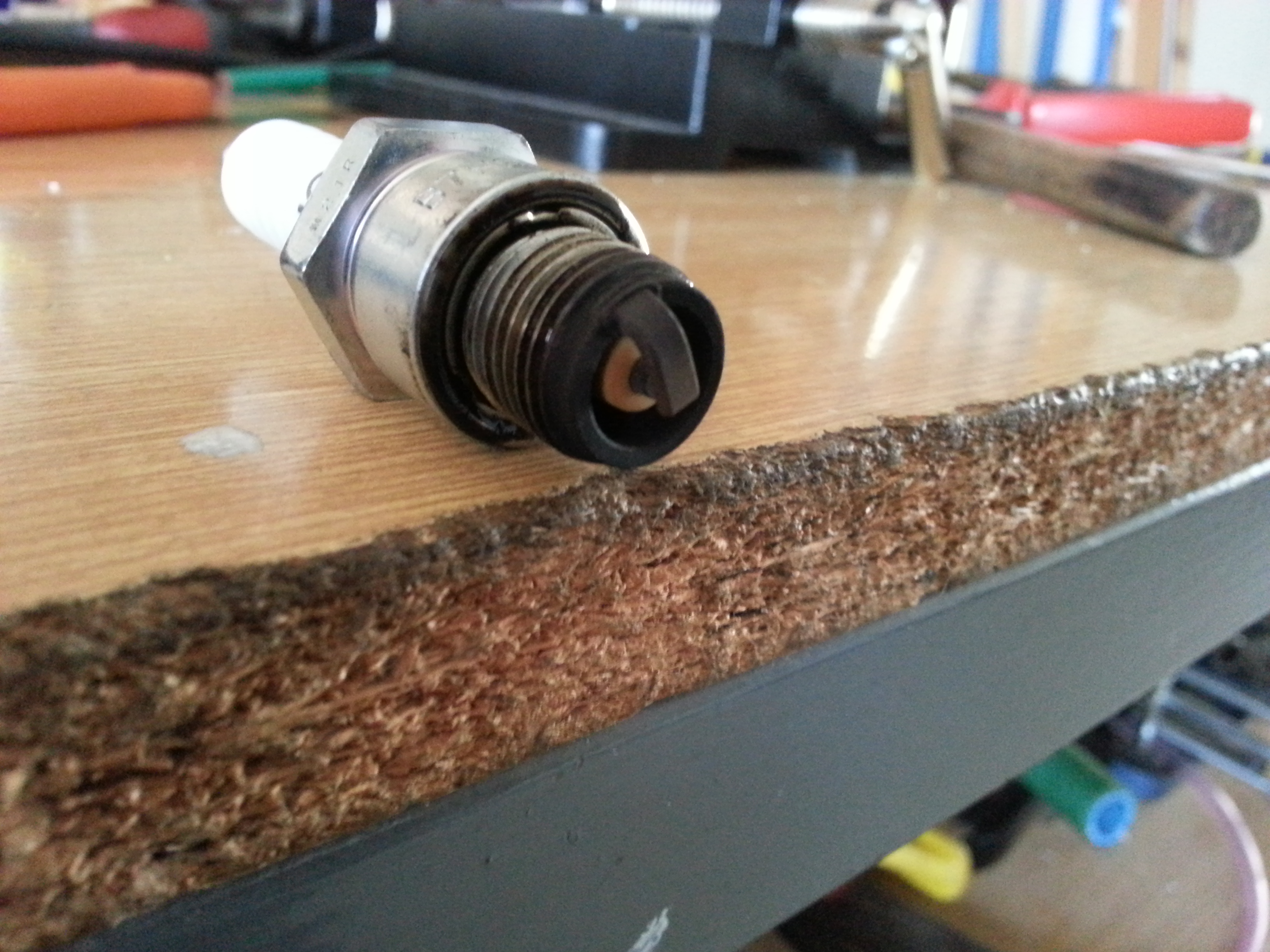

Heki píše:Přehřátá svíčka. Bud byla ta svíčka vadná z výroby (a měla jinou tepelnou hodnotu než měla mít) nebo je motor seřízený tak blbě, že je tam prostě velká teplota (nejčastěji chudá směs). Dej si bacha, abys taky nepropálil píst.
Všechno seřízený dle bible a v rámci možnosti na rok výroby 1988, po ujetých 400 kilometrech na ngkáčko se barva více blíži bohatější směsi a předtím jsem tam měl brisku a ta barva byla taky v pohodě zapalování mám vape, ale to by nemělo mít na nic vliv snad, jediný že by se mi ta svíčka nějak povolila, se mě to utažení nezdálo jak jsem ji šrouvoval ven, jinak potom jedině špatná svíce.

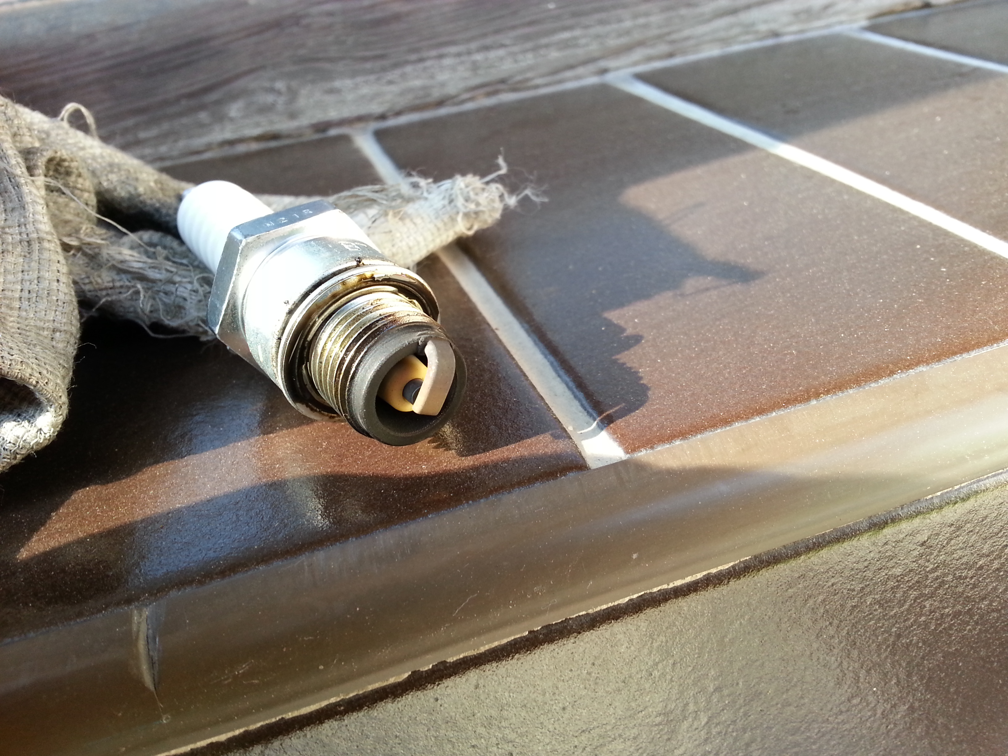

Chlapy tak zase otázka na svíci jak to vidíte?, jinak nakonec poblém u mzty dle harryho desatera mi tam neplechu dělal přídavnej palivovej filtr od původního majitele po odmontování motorka konečně začale jet o dost líp než původně, jinak tady ta svíce jak se vám to zdá obarvený.

první je chudá směs a druhá zase bohatá ale ani ne tak moc já mám takovou svícu taky

No ono to je tak, že to je jedna a ta samá svíce focená v jeden čas akorát jedna fotka je focená na sluníčku venku a druhá v dílně, pač skutečně to odpovídá něco mezi tím to jsem tam zapomněl připsat, že berte v potaz tu prostřední fotku která tam není, takže na sluničku to je chudý a ve stínu bohatý , takže jezdit už jen když je pod mrakem :D-x

...to je jenom doklad o tom, jak dobře se dá podle fotek štelovat motor !:)!

tož tak zhoř v pekle jako fakt když dáš fotku ve stínu a na slunku a pak se ptáš na rozdíl tak to di s prominutím do prdele, páč se ptáš na něco, co má jinou barvu a přitom je to stejný vis obrázek Obrázek jakože bod A a bod B doopravdy mají stejnou barvu :D nevěříš dej si to do malován a zkus to!

Tak mi napiš kde tu svíčku ideálně fotit aby to neskreslovalo, já se focení nevěnuju, ale aspoň jde vidět jak světelný podmínky můžou udělat z komára velblouda nebo naopak B)-
